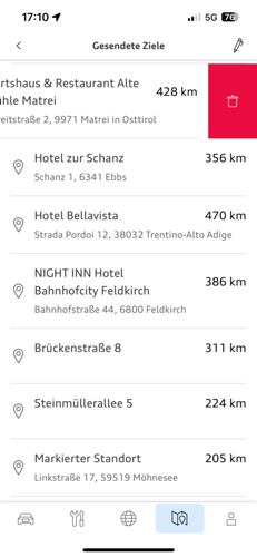

Hallo zusammen, ich habe eine vFL von 2019. Normalerweise kann ich immer über die MyAudi App Adressen an mein Auto senden. Ich habe festgestellt, dass es seit gestern (12.03.2025) nicht mehr funktioniert. Ich kann den Status vom Auto aktualisieren und die App scheint normal das zu tun was sie soll. Nur das Adresse senden wird mit dem Fehler quittiert:
“Senden an Fahrzeug fehlgeschlagen”
Gibt es bei Audi aktuell ein Problem oder ist das nur bei mir so?
Vielleicht kann das mal jemand von euch testen und mir ein kurzes Feedback dazu geben.
VG Tom

Ich habe jetzt kurzerhand die myAudi-App von Version 4.33 auf 4.32 (Android) zurückgesetzt, nur um meine Ziele überhaupt wieder löschen, umbenennen usw. zu können.
Die APK war von Audi signiert und die Quelle zumindest halbwegs vertrauenswürdig – dennoch bleibt natürlich ein gewisses Sicherheits- und Stabilitätsrisiko (aktuell funktioniert alles fehlerfrei).

Somit ist es dann auch geklärt das es sich um einen Fehler ind der App handelt wenn es mit der alten App funktioniert. Zumindest wurden keine Funktionen für das MIB2 am Server abgeschaltet.

Ich möchte Audi nicht Unrecht tun, aber das ist kein Fehler, sondern Absicht
@christhoefel Genau. Wenigstens wurde es nicht abgeschaltet. Kann jetzt nach mehreren Tests bestätigen dass es mit dem Downgrade auf die letzte App-Version vor dem letzten Update definitiv wieder einwandfrei funktioniert.

Wenn du es in der App löschst ist es im Auto auch gelöscht ! im Auto kann man es nicht löschen.

Danke, aber das ist ja das Problem, ich kann es in der App nicht löschen. Der Zugriff auf die Onlineziele wurde am 16.3.2025 in iOS entfernt.

Gerade Mail von Support erhalten. Jetzt ist alles geklärt. Letztendlich werden Nutzer von älteren Modellen gar nicht berücksichtigt. Am besten neuen Etron kaufen und mit halb entwickelten Software herumfahren.
„Wir möchten uns bezüglich des von Ihnen gemeldeten Problems mit den fehlenden gesendeten Zielen in der myAudi App bei Ihnen melden. Nach eingehender Prüfung und Rücksprache mit unseren Entwicklungsteams können wir bestätigen, dass es sich hierbei nicht um eine Fehlfunktion handelt, sondern um eine bewusste Änderung im Rahmen eines aktuellen Design-Updates.
Mit der Einführung des neuen Navigations-Tabs wird die Möglichkeit, gesendete Ziele anzuzeigen, zu bearbeiten oder zu löschen, bei bestimmten Fahrzeuggenerationen nicht mehr unterstützt.
Wir entschuldigen uns aufrichtig für etwaige Unklarheiten oder Unannehmlichkeiten, die Ihnen dadurch entstanden sind, und danken Ihnen für Ihr Verständnis, während wir unsere digitalen Dienste kontinuierlich weiterentwickeln.“
