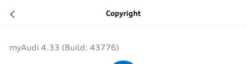

4.33 Build 43776

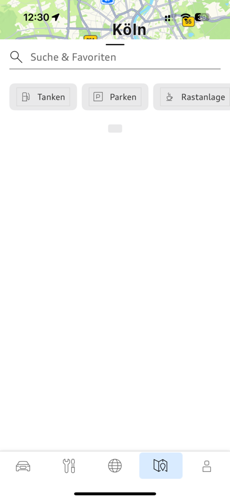

Die Liste ist leer.

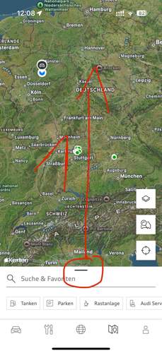

Ich habe die gleiche Version wie du. Ich habe dir eine bebilderte Schritt-für-Schritt-Anleitung beigefügt. Es werden die gesendeten Ziele nur eingeblendet, wenn du vorher auch welche verschickt hast. Wenn alles gelöscht wurde, ist der Reiter wieder verschwunden, bis neue Ziele gesendet wurden.

Was genau ist dein Fehler? Erscheint der Reiter "Gesendete Ziele" nicht, wenn du ein Ziel versendest?
Korrekt. Die Liste kann ich in 2 Stufen hoch ziehen, sie ist aber leer.
