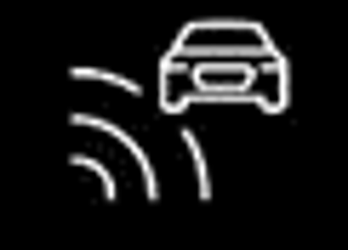

Wenn ich die Karte aktiviert habe, steht oben rechts in der "Ziel suchen" Leiste ein Symbol, das wohl die Übertragung zum Auto symbolisieren soll. Darauf drücken und die letzten gesendeten Ziele erscheinen. Diese gesendeten Ziele kann man durch Drücken des Stift-Symbols oben rechts bearbeiten oder löschen.

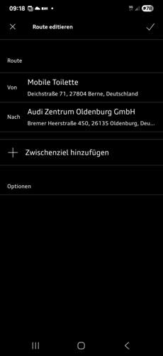

Passt jetzt nicht ganz hier her, frage aber trotzdem mal doof. Weiß jemand wofür das Feld Optionen ist? (siehe Bild) Kann und konnte da noch nie irgendwelche Optionen anwählen.
Optionen?

Nein ,das Löschen non Zielen ist in der MMI im Auto nicht möglich. Dafür müsste die iOS Version von myAudi endlich korrigiert werden. Mit Android geht es. Bei der iOS App fehlt das Icon zum ensehen und bearbeiten von Onlinezieln (siehe angehängtes Bild).
Ich habe dem Support, so wie viel andere auch in diesem Chat, das Problem wiederholt geschildert. Zum x.ten mal musste ich aktualisierte Screenshots schicken, damit man das Problem analysieren könne. Bis heute wurde die iOS App nicht angepasst!!!
PS Das unten angehängte Icon fehlt in der iOS myaudi App Version 4.32.0

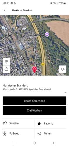

Sendest du die Favoriten aus der myAudi App? Ich kann aus der App Ziel nur "Senden", ich finde keine Option diese als Favoriten zu senden. Wäre dankbar für einen Tipp, besten Dank.
Ja ich sende die Favoriten über die App (nutze allerdings Android).
Ziel auf Karte auswählen oder über das Eingabefeld suchen und unten kann ich dann wählen senden, Favorit, Fußweg, teilen.
Screenshot-20250508-092107-myaudi
@Cokefreak, danke, ja wie gesagt, mit Android ist alles in Ordnung. Ich habe die App bei einem Kollegen auf seinem Android ausprobiert. Es wäre für Audi also einfach, das Problem auch für uns iOS Benutzer zu lösen. Aber nein, ich werde von Audi 2-wöchentlich aufgefordert aktualisierte Screenshots zu schicken, damit man das Problem analysieren könne.

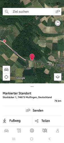

Ich habe android 15 und die aktuelle Version der myaudi app und bei mir sieht das so aus wie auf dem angegügtem Bild. Eventuell hängt es vom Baujahr ab. Meiner ist 3/19.
Bild #211571292
^das mit dem Baujahr ist ein guter Ansatz^
