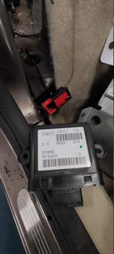

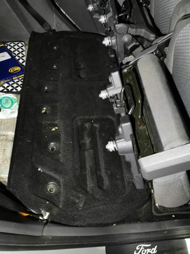

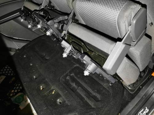

Hallo DJDC & Fous GT, vielen dank für die schnelle Antworten. Ich hab gestern zwei Bilder (siehe Anhang) von meinem Ford C-Max gemacht und wollte sicher gehen ob das tatsächlich unter die sitze zu finden ist bevor ich da den Sitz weg tue und das Teppich.
Danke für euren Support.
979ee726-8386-45fd-8953-e8774ae80d83
463e8692-f314-4c23-9ee6-50d524053a4c
hast du schon mal dort unter dem Teppich nachgesehen?
Wie geschrieben: Sitz raus (geht ja in diesem Fall sehr einfach), Teppich hochklappen, dann springt es Dir fast entgegen. ;-)

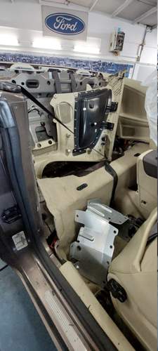

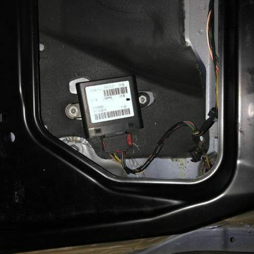

Wo sitz das Additiv-Modul beim Focus CC
Unter der Rücksitzbank ist nichts zu finden

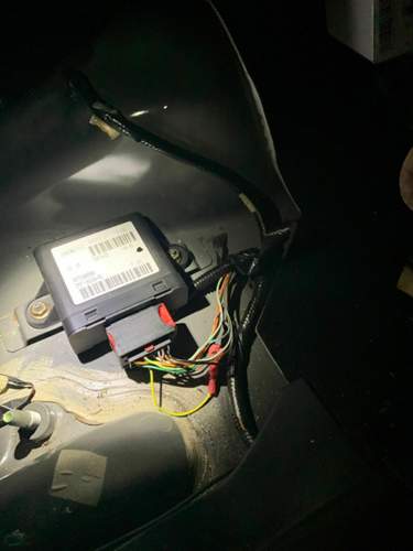

Beim Focus CC ist das FACM hinten rechts unter der Rücksitzbank(Beifahrerseite), um daran zu gelangen muss man ein bisschen mehr ausbauen. Bin gerade an so einem Fahrzeug zu Gang. Unter einer Stahl Verstärkung Platte ist das Steuergerät. Sitzlehne,Lautsprecher Seitenverkleidung muss raus, Teppich lösen, dann kommt man an alle Schrauben der Verstärkungseinheit ran. 10mm Sechskant.
Das eigentliche Problem ist das Steuergerät, das gibt keine 5 Volt mehr heraus an den Sensor,der entsprechende Mikrochip im Steuergerät ist defekt.

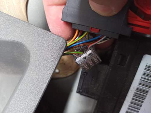

Wie auf dem Foto, Pin 11 einfach vom Stecker abziehen und an Pin 7 anschließen, verstehe ich das richtig?
Nein. Pin 11 kabel bei Isolierband durchtrennen. So das man damit hald auf pin 7 hin kommt. das Kabel das in den Kabelstrang geht, Gut isolieren. und das Kabel aus dem stecker an Pin 7 dazu löten. Quasi eine Brücke zwischen Pin 11 und 7!!!
ich bin ebenfalls aufgrund der Tank Fehlermeldung auf diesen Thread gestoßen und habe dann gleich das Brücken ausprobiert. Leider bleibt die rote Leuchte an. Dauert es eine Weile, bis sie verschwindet, weil das Auto während der Fahrt einen Selbsttest macht?
Oder habe ich was falsch gemacht?
Anstatt zu löten, habe ich Wagos benutzt.
