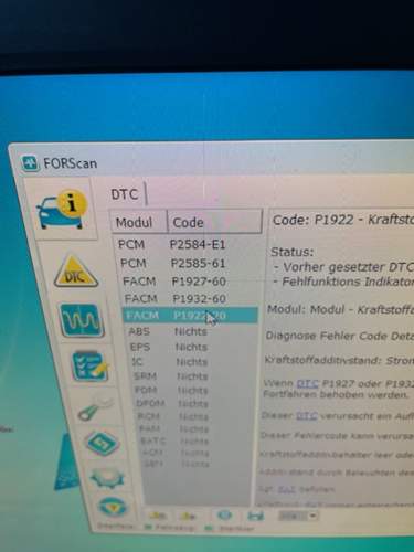

Im Sommer leuchtete bei meinem C-Max die Meldung MOTOR SYSTEM FEHLER im Armaturenbrett. Auslesen des Fehlerspeichers mittels FORScan ergab die Fehlermeldung P2585 (Additiv-System - Warnleuchte) im PCM und die Fehlermeldung P1922 (Kraftstoffadditivstand: Stromkreis) im FACM. Also habe ich das entsprechende EOLYS-Set gekauft und den Additivtank aufgefüllt. Anschließend habe ich die Prozedur "Kraftstoffadditivbehälter nachfüllen" in FORScan erfolgreich durchgeführt, die Fehler aus dem Fehlerspeicher gelöscht und daraufhin verschwand dann auch die Meldung im Armaturenbrett.
Jetzt, 9.000 km später, leuchtet wieder die Meldung MOTOR SYSTEM FEHLER im Armaturenbrett. Also gleiches Spiel noch Mal: Additivtank nachfüllen (der war aber so gut wie voll), mit FORScan alles zurücksetzen und Motor starten. Aber dieses Mal verschwinden die Fehler nicht: weder im Armaturenbrett noch im Fehlerspeicher!
Jemand eine Ahnung, woran das liegen könnte?
PS: Habe ein Screenshot aus FORScan mit dem Fehler P1922 angehängt.
P1922

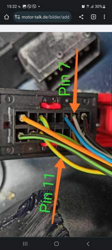

Ich glaube, ich hatte einen Denkfehler. Nun habe ich das Kabel von Pin 11 aus dem Modul kommend mit Pin 7 verbunden.
Die Leuchte bleibt aber weiterhin an.
Lediglich wenn ich den Stecker ganz abnehme, ist der Fehler im BC verschwunden.

Bist du sicher, dass du es richtig gemacht hast? Das vom Stecker kommende Grün - Gelb muss angeschlossen werden, nicht das Abgehende.
Entschuldigung, ich sehe jetzt, dass Sie es trotzdem versucht haben. Ich habe nicht bemerkt.
Ich habe das Kabel, dass vom Stecker abgeht, also von Pin 7 raus, gebrückt. Seither keine Fehlermeldung mehr.

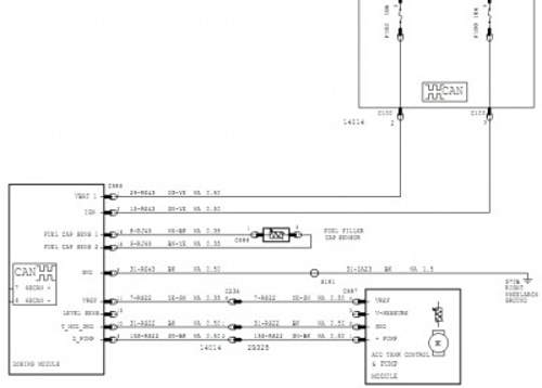

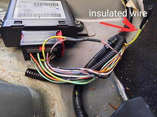

Mazda 3 1.6 hdi BK engine. I had P2584 error(fuel additive module requested).I have soldered pin 11 with pin 7 from the module. The cutted cable going to the additive tank is insulated.That bridge connection (soldered and insulated well) just simulate full additive tank, and all other electronic module function well.
I don't have anymore this annoying error.Thanks!

Electrical drawing
Fueladditivcontrolmodule
Fueladditiv

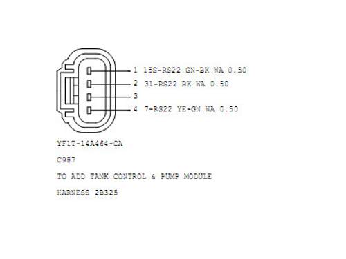

Da ich mit meinen C-Max das gleiche Problem habe (P1922-60 Fehler Stromkreis) meine Frage:
Habe ich es richtig verstanden, das das Kabel an Klemme 11 durchtrennt wird, und danach Klemmen 11 und 7 am Steuermodul dauerhaft verbunden werden (feste Drahtbrücke)?
Ist danach die eingebaute Pumpe im Tank noch funktionsfähig
(wird damit nur der eingebaute Sensor im Tank überbrückt?)

Hallo. Ich habe es schon vor langer Zeit gemacht, aber die Beschreibung ist gut. Es klappt.
Die Pumpe funktioniert, weil die Regeneration in Ordnung ist.
Dieser Sensor gibt ein OK-Signal.
