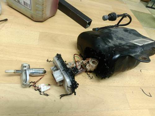

Nun die Geschichte mit dem Sensor. Ich habe meinen alten Additivtank jetzt aufgerissen und das Resultat könnt ihr den angehängten Fotos entnehmen.
Kurz: Ja, es ist dort ein Sensor verbaut! Ob man ihn nun Füllstandssensor oder Leerstandssensor nennt, egal 😁
Die Pumpe lässt sich übrigens ausclipsen, ohne den ganzen Tank kaputt zu machen. Theoretisch kann sie also auch unabhängig vom Tank ersetzt werden. Praktisch gibt es sie aber nicht einzeln.
Additivtank komplett
Additivtank: Einzelteile
Dosiereinheit mit Sensor

Und der FAT-Sensor befindet sich im Additivtank? Ich dachte eigentlich immer, dass sich in diesem Tank außer der Pumpe nichts mehr befindet. Sonst würde das Zurücksetzten ja keinen Sinn machen, wenn dort ein Sensor zum Auffassen des Additivstandes verbaut wäre.
Stromkreis ist auch möglich, ist aber sehr aufwändig...
Mein nächster Gedanke wäre zum Ford-Händler zu fahren und den Additivstand dort mit dem IDS zurücksetzen lassen. Wenn es auch damit nicht klappt, dann würde ich wahrscheinlich nach einem gebrauchten Additivtank suchen. Und davor schraube ich evtl. den alten auseinander. Mehr wird mir wahrscheinlich nicht übrig bleiben.

Habe nun in der Ford Werkstatt auslesen und zurücksetzen lassen, da ich den Fehler bei meinen Diagnosegeräten vermutet habe. Allerdings hat auch Ford nichts geschafft. Der Meister vermutete einen defekten Sensor im Kraftstoffadditivtank (eigentlich dachte ich, dass es dort gar keinen Sensor gibt) und hat mir gleich eine Reparatur i.H.v. 1000€ angeboten, inkl. eines neuen Additivtanks für 750€.
Jetzt habe ich jedoch einen gebrauchten Additivtank auf dem Schrottplatz gefunden und angeschlossen. Und siehe da: die Fehler verschwinden.
Nun habe ich aber ein weiteres großes Problem: um den Additivtank auszubauen muss laut FordEtis die komplette Hinterachse runter. Und ich vermute, dass mir auch nichts anderes übrig bleiben wird als das zu tun, denn der Additivtank ist auf der Hinterachse von oben mit ihr verschraubt 🙁
Dann hatte ForScan mal wieder alles korrekt angezeigt: FAT-Sensor nicht betriebsbereit.
