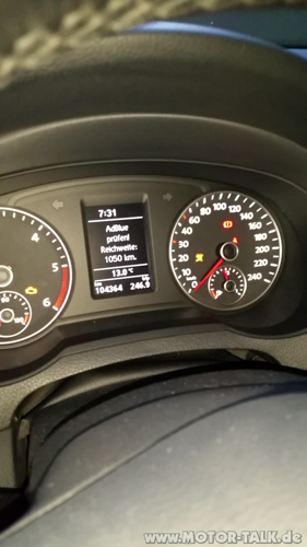

Hallo zusamen. Diese Meldung habe ich vorgestern bei der Fahrt ins Geschäft. Nur ganz kurz und war wieder erst bei nächsten Start da. Gestern bei VW auslesen lassen und folgendes Ergebnis :
P20EE00 SCR NOX Katalysator Bank 1
Wirkungsgrad zu niedrig
Symptom 15733
VW meinte um genau zu sagen was es ist muss ich mein Auto für nen halben Tag da lassen.
Was meint ihr?
NOX Sensor und AGR wurden vor einigen Wochen ausgetauscht

Hast Du denn schon AdBlue entsprechend der Anleitung aufgefüllt? Wie das geht steht in der Betriebsanleitung. Warum fährst Du wegen dieser Meldung zu VW?
[Von Motor-Talk aus dem Thema 'Ad blue prüfen. Reichweite 1050 km' überführt.]
@schwarzeBandit schrieb am 7. Oktober 2015 um 10:28:57 Uhr:
Gibt es nicht schon genug AdBlue-Threads?
Hallo......
wieso ich zu vw fahre wegen dieser Meldung?
Weil eben diese Meldung eine Fehlermeldung ist und einen nicht dazu auffordert Adblue aufzufüllen.
Was hättest den Du gemacht? Adblue Tank ist ca. noch halb voll.
Als ich das letzte Mal diese Meldung hatte, habe ich einfach 10l AdBlue nachgefüllt, Zündung an, warten - Meldung war weg. Nach vielen tausend km habe ich nun wieder diese Meldung, die angezeigten km reduzieren sich und ich werde auch nur wieder 10l AdBlue nachfüllen...
Eigentlich dürfte die Meldung im Display doch keine solche Fehlermeldung beim Steuergerät hinterlassen, es sei denn, die Adblue-Einspritzung hat nicht richtig funktioniert. Bei 1050km-Restreichweite sollte es außer der Display-Meldung gar nichts geben. Würde aber auch nicht darauf kommen, bei Anzeigen der Restreichweite vom Adblue gleich zum Freundlichen zu fahren (außer wegen des Nachfüllens selber natürlich...). Woher weisst du denn, dass der Adbluetank noch halbvoll ist?? Also entweder hat das Ding ein Loch oder aber der Tankgeber hat ne Macke.

Hallo MarioIv,
diese Anzeige ist die "normale" Serviceanzeige für eine Restreichweite
von 1050 km, sonst nix weiter. Ich würde einfach nur Adblue bis obenhin
auffüllen und gut. Hat der :-) die Fehlermeldung gelöscht und ist diese
sofort wieder erschienen, oder was hat er gemacht?
