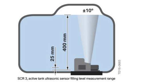

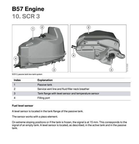

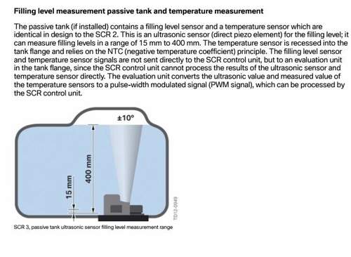

@rennnonne schrieb am 16. Mai 2019 um 20:04:00 Uhr:
Sowohl der Aktiv- als auch der Passivtank haben je einen Füllstand- und Temperatursensor.
Nope.
@Ancador schrieb am 30. Dezember 2018 um 01:46:00 Uhr:
Gemessen wird übrigens nur im Aktivtank und nicht im Passivtank, die Füllmenge aus dem Passivtank wird durch die Förderpumpe errechnet. [...]
LG von einem der wissen muss 🙄😉
Level Sensor im Passivtank
5f79d300-0572-4e05-8cc5-12abee686a71
Gleiches Messprinzip im aktiven und passiven.
117afc29-80a6-4f78-b2d0-1801225291d9
A29d9137-1c34-49c1-8d14-d8c955774a85
Hmm, das sind die Infos aus dem technical training zum US Modell des 5er BMW G30, oder?
Muss im G01 nicht unbedingt identisch sein, aber meine gepostete Info stammt auch aus dem Forum hier. Von jemand der sagt er wüsste es, aber kann auch falsch sein.
Genau wegen den der schrieb, er muss es wissen, habe ich es recherchiert.
Denn der, der es wissen muss hat auch geschrieben, dass Vollgas mehr AddBlue Verbrauch bedeutet. Und ebenso Kurzstrecke.
Die meisten Stickoxide entstehen gemäß einschlägiger wissenschaftlicher Arbeiten aber im Teillastbereich. Und bei richtiger Kurzstrecke ist das System noch aus, weil es bei kalter AGA zu Ausflockungen kommt, die die AGA verstopfen.
Allerdings ist es in der Tat die Schulungsunterlage zum 540d... Hehehe
