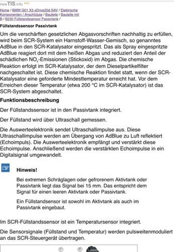

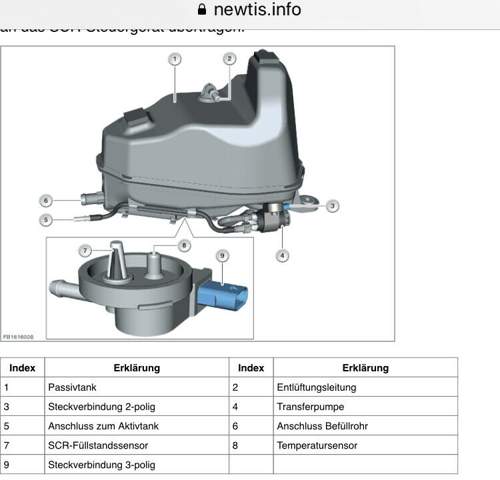

@dieselschwabe schrieb am 16. Mai 2019 um 22:22:58 Uhr:
Hmm, das sind die Infos aus dem technical training zum US Modell des 5er BMW G30, oder?
Muss im G01 nicht unbedingt identisch sein, aber meine gepostete Info stammt auch aus dem Forum hier. Von jemand der sagt er wüsste es, aber kann auch falsch sein.
Der Standardisierungswahn hat hier wohl über den Sparwahn gesiegt. Nach newtis.info ist es beim G01 wohl analog G30.

@Ancador das liest sich ja alles ganz schlüssig, aber wie @rennnonne geschrieben hat, war schon deine letzte Aussage zur Füllstandmessung per Förderpumpe beim G01 nicht richtig, oder?
Bei der Heizung fragt man sich wie es Mercedes etc. mit einem Tank schaffen. Der AdBlue Verbrauch ist ja recht hoch bei den neuen Motoren, und das Nachtanken wie auch die ungenauen Füllstandsangaben bei BMW sind Murks.
Der Gefrierpunkt von Adblue liegt übrigens bei -11,5°C, also nicht identisch mit Wasser. Und wenn der Adblue Tank einmal gefroren ist, taut man wohl so oder so nicht mal schnell den ganzen Tank auf, sondern es wird direkt an der Förderpumpe erst einmal eine kleinere Menge aufgetaut. Das darf je nach Aussentemperatur auch etwas dauern bevor das System läuft, z.b. 45min bei -25°.
BMW hat entgegen deiner Aussage in einigen Modellen auch nur einen AdBlue Tank, und in den Trainingsunterlagen steht als erster Hauptgrund für die zwei Tanks: "The reason why two SCR tanks are used (depending on the series) is that different installation areas are available due to the packaging space."
Zusätzlich ist der von dir erwähnte Vorteil des Stromsparens bei tiefem Frost genannt, aber wie gesagt auch BMW macht das eben teilweise mit einem Tank. Also das geht durchaus und der Hauptgrund ist der Bauraum, bzw. das man erst mit der Zeit realisiert hat dass ohne Thermofenster etc. doch recht viel Adblue benötigt und man es nicht wie ursprünglich geplant mit ca 10 Litern über die Serviceintervalle schafft.

@Ancador schrieb am 12. Juli 2019 um 00:17:57 Uhr:
Äpfel und Birnen ist das Stichwort!
Nach newtis.info, ist das System von G01 ECE (vgl. Anhang oben) gleich dem im G30 US Workbook beschriebenen.
Insofern wäre also beides vergleichbar, sagen wir Kernobst :-)
