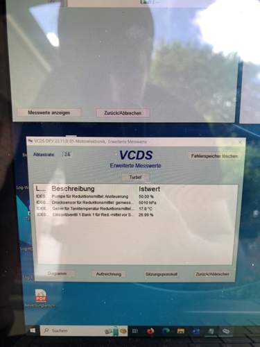

nun hat mich auch ein Adblue Problem erwischt. Ich hab ein A6 2.0tdi ultra 190ps.
Bislang habe ich "nur" eine aktive MKL, keine Adblue Restreichweiten Warnung.
Die Fehler lassen sich löschen, allerdings kommen diese nach kurzer Zeit wieder.
Fehlercodes gibt er
P20E9 00 - Druck zu hoch
P204B 00 - Unplausibles Signal
an.
Der P20E9 springt irgendwann auf bestätigt, und dann kommt auch die MKL.
Der Druck ist allerdings weder im negativen Bereich, noch übermäßig hoch (wie ich finde). Im Fehlercode unten war diese bei nicht mal 1bar... hat dazu jemand eine Idee, warum er mir das in den Fehlerspeicher wirft?

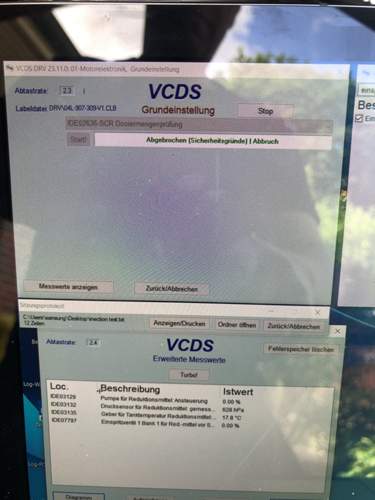

Ich habe den Adblue Injektor ausgebaut, gereinigt und mittels vcds eine Dosiermengenprüfung durchgeführt. Er spritzt nach wie vor Adblue ein. Die Pumpe scheint also noch zu funktionieren und lief während den 10 Minuten durchgängig konstant ohne Abbruch, der Injektor wurde sauber angesteuert. Die Menge befindet sich im unteren Bereich (ide02637 auf wert 02 gesetzt, Ergebnis waren 25ml, Soll liegt bei 25-30ml). Die Dosiermengenprüfung bricht er allerdings kurz vor Fertigstellung ab mit: Abgebrochen (Sicherheitsgründe)
Siehe auch angehängte Bilder.
Hat hierzu jemand eine Idee, wie man nun eingrenzen kann, ob das an der Pumpe, Leitungen, oder Injektor selber liegen kann? Macht es evtl. Sinn die Dosiermengenprüfung nochmal ohne angeschlossenen Injektor zu machen (Adblue Schlauch vom Injektor abziehen) um diesen so irgendwie auszuschließen?
2 Fehlercodes gefunden:
9646 - Reduktionsmittel
P20E9 00 [01100000] - Druck zu hoch
Sporadisch - unbestätigt - geprüft seit letzter Löschung
Umgebungsbedingungen:
Fehlerpriorität: 2
Fehlerhäufigkeit: 1
Kilometerstand: 115971 km
Datum: 2024.05.19
Zeit: 15:21:11
Motordrehzahl: 830.50 /min
Normierter Lastwert: 32.9 %
Fahrzeuggeschwindigkeit: 0 km/h
Kühlmitteltemperatur: 84 °C
Ansauglufttemperatur: 59 °C
Umgebungsluftdruck: 1000 mbar
Spannung Klemme 30: 13.020 V
Verlernzähler nach OBD: 40
AußenTemp.-geber 1 Bank 1: Rohwert: 21.5 °C
Drucksensor für Reduktionsmittel: gemessener Druck: 628 hPa
Geber für Tanktemperatur Reduktionsmittel: Temperatur: 18.7 °C
Pumpe für Reduktionsmittel: Ansteuerung: 30.00 %
Geber für Füllstand Reduktionsmittel: Spannung: 3105.0 mV
9658 - Drucksensor für Reduktionsmittel
P204B 00 [01100101] - Unplausibles Signal
Fehlerpriorität: 2
Fehlerhäufigkeit: 1
Datum: 2024.05.19
Zeit: 15:21:01
Motordrehzahl: 789.00 /min
Normierter Lastwert: 32.2 %
Kühlmitteltemperatur: 85 °C
Spannung Klemme 30: 12.360 V
Drucksensor für Reduktionsmittel: gemessener Druck: 1162 hPa
Pumpe für Reduktionsmittel: Ansteuerung: 50.00 %
