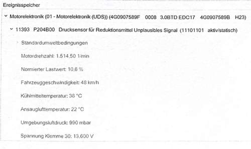

Es handelt sich um 2016 Competition.
Was meint ihr wird auch die Pumpe sein? s. Anhang
1.Kann man bei dem Modell nur die Pumpe wechseln oder muss der ganze Tank (laut Werkstatt) ausgetauscht werden?
2. Kann jemand mir sagen um welche Teilenummer sich handelt? Erstens pumpe, zweitens separat kompletten Tank mit Pumpe.
3. wo sitzt AdBlue-Dosierventil/Injektor möchte vorher reinigen.
