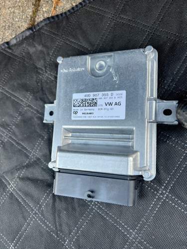

Hallo zusammen! Ich möchte hier mit meiner Erfahrung mitteilen, wie habe ich die AdBlue Fehler dank diesem Forum Thread behoben. Ich fahre mit A4 B9 Avant 2018bj, hat schon 117tkm problemlos gelaufen. Die Meldung wegen Adblue-System Fehler habe ich für erstes mal in September bekommen, damals habe ich nur mit Harnstoff vollgetankt und nach 10 km hat die Störung verschwundet. Aber mit gleiche Story in Februar hat das schon nicht geklappt🙂 Da war obengenannte Problem mit Wasser auf Platine. Ich wundere mich, warum war das so s*****ß gebaut. Eine Lösung des Problems von Audi, die 1900Euro kostet, habe ich genau abgelehnt. Zum Glück bei mir ist ein Gerät mit Index "D" eingebaut, deshalb habe ich direkt von einen Schachtfahrzeug (Audi Q8 Diesel Hybrid mit 14tkm auf Tacho, Gerät war richtig wie neu) aus Niederlande den Teil gekauft. Ich kann bestätigen, dass die Lösung geht Plug-n-Play los, nach 4 Start-Stop Zyklus des Motors geht auch die gelbe Lampe weg. Jetzt bin ich auch beim Überlegen, wie kann man das Gerät sichern. Habe schon ein Paar Ideen mit Spoiler rund um den Loch oben. Vielen Dank für alle und ein schönen Fahrt!
Es funktioniert definitiv auch mit einem nagelneuen Steuergerät. Ich habe heute das abgebildete bei mir verbaut und bin nach einmal Fehlerspeicher löschen bisher fehlerfrei unterwegs.
Lediglich der Stellgliedtest ist nicht möglich. Kann da jemand bestätigen, dass der auch regulär mit VCP nicht funktioniert?
Preislich übrigens 277,13€ bei VW Vetter in Kronach. Gestern bestellt, heute abgeholt. Gelder u. Sorg, sowie Motor Nützel haben beide über 500€ für das gleiche ECU aufgerufen und etwas von 8-12 Wochen Lieferzeit schwadroniert, aber ich könnte ja den H-Index mit neuem Tank kaufen.
Viele Grüße in den Nachbarlandkreis KC. Bei dir war auch keine Parametrierung notwendig?

Nope. Keine Parametrierung. Hat der Typ vom Teiledienst aber auch gemeint. Selbst die neueren bräuchten keine Parametrierung, die müssten nur den passenden Tank haben. Wenn der Tank mit Sensor eine falsche Sensorgeneration hat, dann muss parametriert werden, wenn die zueinander passen, dann nicht.

Bevor Du irgendwas machst, schütte erstmal 6-10 L in den AdBlue Tank und schau was passiert.
Bei mir war der Fehler wieder weg, 2 Motorstarts nach der ersten Fehlermeldung.

Frage: Weiter oben hat datastream-cowboy ein Steuergerät eines Q8 erfolgreich eingebaut, würde auch ein 80A907355D eines Q5 FY funktionieren?
zumindest wird es nicht SVM Konform sein ^
Das heißt also Programmierung bei Dir oder Audipartner notwendig?
Ist echt seltsam, dass einige ein neues unprogrammiertes Steuergerät 4M0907355D einbauen und nach 4 mal Zündung an und Fehler löschen funktioniert.
Gebrauchte Steuergeräte Index D der Q Serie hätten halt den Vorteil, das sie sauber im Kofferraum verbaut waren und günstiger zu bekommen sind.
Bei audi wird kein svm Abgleich mehr gehen … codieren über vcds wird gehen
