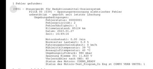

Hi, hab seit 2 Tagen auch den super tollen Fehler ??.
Fehler kam direkt früh nach dem Motor starten. Bin seitdem 300km Autobahn gefahren.
Als ich daheim war hab ich ihn mit VCDS ausgelesen. Fehler Spannungsversorgung Steuergerät...
Genauen Fehler hab ich als Bild angehängt. Was meint ihr? Steuergerät defekt?
Vielen Dank schon Mal für eure Hilfe.
Steuergerät defekt

@7br3d wird nur das Steuergerät getauscht oder kompletter Tank mit Pumpe?
@7br3d schrieb am 30. Januar 2023 um 11:05:11 Uhr:
Meiner steht gerade in der Werkstatt.
Das Steuergerät kostet gerade mal 750€. Ein Schelm, wer Böses dabei denkt.
wenn man bedenkt, dass es vor 2 Jahren neu noch unter 200€ zu haben war...
@sm666 schrieb am 30. Januar 2023 um 11:15:25 Uhr:
Nur Steuergerät
War heute auch beim freundlichen, 750€ das Steuergerät, nächste Woche wirds eingebaut. Kulanzantrag wird gestellt, Mal schauen was dabei rauskommt.
Wie alt ist deiner? Meiner ist 11/2016 und der Servicemitarbeiter wollte nix von Kulanz wissen.
Hab aber drauf bestanden. Mal schauen ob er anfragt.
06/2017 , 85tkm, Checkheft gepflegt
