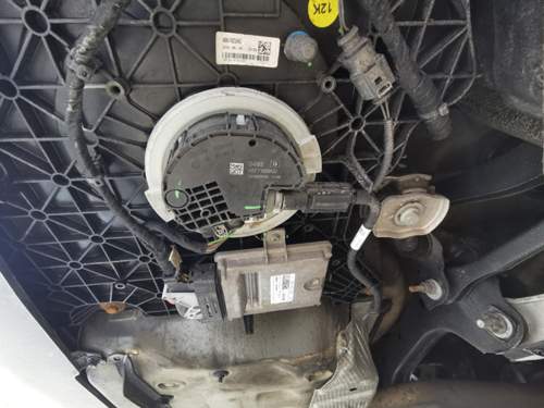

Hallo, nun hatte ich schon das zweite Mal diese Störmeldung " Adblue Störung, keine Weiterfahrt in 1000 km". Ohne Vorwarnung. Adblue Tank war fast voll. Doofes Gefühl im Urlaub und mehr als 1000 km von zuhause weg....Das erste Mal hat die Werkstatt nichts gefunden, nun wollen sie die Kiste erstmal behalten...

https://www.motor-talk.de/.../von-unten-i210362228.html
Rechts hinten, unterm Tank neben der Fördereinheit, da wo der Stecker baumelt auf dem Bild...
Ist im eingebauten Zustand durch eine Unterbodenverkleidung abgedeckt...
Der Kabelstrang sieht ja ziemlich lang aus. Wäre es vielleicht möglich, das Steuergerät in den Kofferraum zu verlegen (z. B. hinter die rechte Verkleidung hinter dem Rad)?

Habe heute das SG gegen ein gebrauchtes mit der Kennzeichnung "D" getauscht und nach kurzem Motorlauf war die Meldung weg.
Lässt sich diese zusätzliche Membran gut aufkleben und hält die auch, falls sie mit Feuchtigkeit in Kontakt kommt?
das wird sich zeigen...
musst halt die Klebefläche gut sauber machen, ich würde aber nicht mit einer Sprühdose einsprühen, sondern mit einem Tuch, damit die innere Membran sich nicht löst.
das stimmt. Man hätte das Stg auch im Kofferraum platzieren können...
Und noch blöder ist, dass Audi da einem immer einen neuen Tank verkaufen will...🙁
