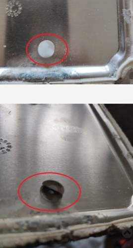

Hallo, nun hatte ich schon das zweite Mal diese Störmeldung " Adblue Störung, keine Weiterfahrt in 1000 km". Ohne Vorwarnung. Adblue Tank war fast voll. Doofes Gefühl im Urlaub und mehr als 1000 km von zuhause weg....Das erste Mal hat die Werkstatt nichts gefunden, nun wollen sie die Kiste erstmal behalten...

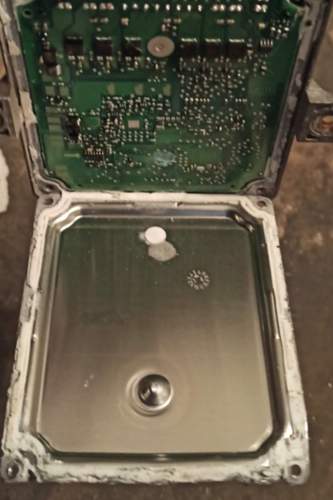

Warum ist da überhaupt so ein Druckausgleich vorhanden? Es gibt doch auch Elektroniken, die komplett wasserdicht vergossen sind (die Reifendrucksensoren z. B.) ...
k.A. warum...ich denke es muss dann komplett vergossen werden...
Stg öffnen rate ich auch von ab, zerstörungsfrei geht das auch nicht, da am Rand verklebt...
Dann von außen mit hochwertigen Fett komplett einschmieren?
Problem scheint ja der Eintritt von Feuchtigkeit zu sein.
Irgendwie will ich was machen, damit mir der Ärger erspart bleibt.
Peter
dann kleb doch so' ne Membrane dran wie ich sie verlinkt hab. Das werde ich demnächst bei meinem STG wohl machen...
ich würd die membrane wie gesagt tauschen bzw dicht machen ^
irgendeinen Grund wird sie haben, ganz dicht ist vielleicht auch nicht ganz gut...

also wenn ich es richtig interpretiere, dann ist das Steuergerät eine geschlossene Einheit ohne Luftaustausch bei Volumenänderung durch Wärme/Kälte.
Der Volumenausgleich erfolgt nur durch eine Membran.
Die Membran ist der Schwachpunkt, weil da irgendwie im Laufe der Zeit Feuchtigkeit eindringt?
Am Übergang Membran-Metallgehäuse?
Oder noch an anderer Stelle?
Peter
Die Membrane löst sich an der Klebestelle.
