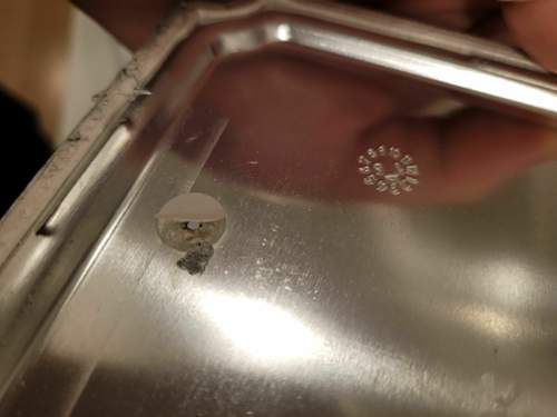

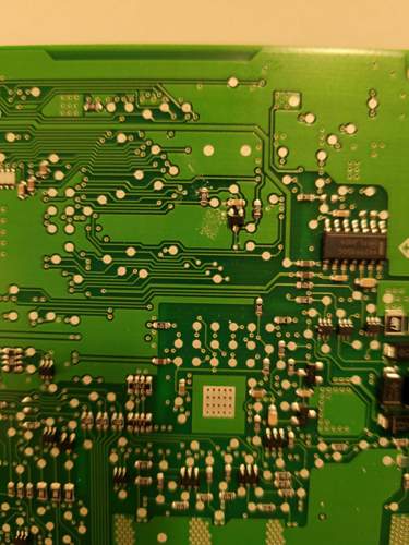

Bei mir ein update: hab jz ein gebrauchtes stg von ebay eingebaut (index D)und alle Fehler im motorstg gelöscht. Alle Meldungen verschwunden
Das alte hab ich auf geschraubt und nachgeschaut.
Oxidations Spuren
Diffusionsoffener sticker hatte sich gelöst und vermutlich Wasser eingetreten
Stg1
Stg2
Stg3
Jup, das ist der Fehler.

Madbean, Danke für diese Photos. Bei mir hat es ähnlich ausgesehen.
Da hier ein paar Beiträge weiter oben gefragt worden ist... Ins Fahrzeuginnere (z.B. Reserveradmulde) lässt sich das STG nicht einbauen. Der Kabelbaum hat zw. 30 und 40 Leitungen und ist auch zu kurz. Den würde man nicht "eingedichtet" kriegen.
Das STG besser zu schützen gegen Feuchtigkeit und Salznebel ist meiner Erfahrung auch nicht möglich. Vor allem am Fahrzeugunterboden lässt sich hier nichts machen außer halt das Gehäuse für die dort herschenden "Umweltbedingungen" ertüchtigen.
Durch die Luftgeschwindigkeiten beim Fahren und der Wasserverwirbelung hat man Salz einfach überall. Da ändert auch eine Verkleidung nichts. Kondenswasser ist ebenfalls nicht zu unterschätzen. Oftmals ist es ja um diese Zeit im Jahr nachts kalt und tagsüber über 0°C und da kondensiert Wasser an allen Fahrzeugaußenteilen und "steht" dann auch auf der Diffusionsmembran.
Bin ja gespannt wie sich das noch entwickelt. So wie das aussieht scheint es ja fast schon eine "serienmäßige" Schwachstelle zu sein. Über die Zeit werden da vermutlich noch viel mehr dazukommen.
Eigentlich schade, das STG ist nicht schlecht gemacht und da heißt es dann "die Elektronik" versagt. Das ist in diesem Fall nur halb korrekt, denn eigentlich hat an dieser Stelle nicht die Elektrik versagt sondern ein Teil der Gehäusekonstruktion das einen Centbetrag kostet. Das wurde mit Sicherheit getestet und auch beschleunigt gealtert in der Klimakammer mit Salznebeltest e.t.c. Man kann nicht immer alles zu 100 % absichern. Was mich eigentlich mehr ärgert, ist die Tatsache, dass Sie bei Audi gleich Tank und STG tauschen und man wegen solch einer primitiven Sache soviel Geld abdrücken muss wenn man es in der Werkstatt reparieren lässt, was bei vielen, die nicht Elektronikaffin sind wohl der Fall sein dürfte.
Ich hatte ja berichtet über die mutmaßlich leitfähigen Korrosionsprodukte auf meinem STG. Mal sehen, wenn mir langweilig wird am WE bei schlechtem Wetter, werfe ich das Ding mal ins mit Isoprop gefüllte Ultraschallbad und Messe mal ein wenig auf der Leiterplatte oder Löte die mutmaßlich defekten Bauteile runter und ersetze Sie gegen Neue. Vielleicht krieg ich es ja repariert. Dann habe ich eines auf "Ersatz" sollte das jetzige in fünf Jahren wieder defekt sein...
Sollte die Korrosion innenliegende Traces auf der Leiterplatte beschädigt haben ist natürlich Schluss.
Da ich beruflich mit Elektronik zu tun habe juckt's mich einfach in den Fingern solche Sachen zu untersuchen. Schauma mal. Ich werde berichten.
