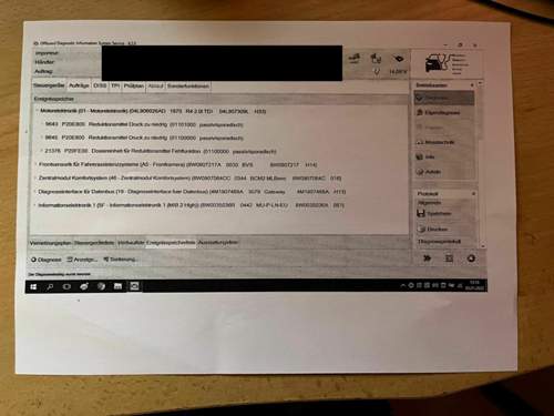

ich habe auch ein Problem mit der Ad-Blue Dosiereinheit, allerdings stellt sich das Problem bei mir etwas anders dar:
Kurz vor Weihnachten kam die Warnung, das mein Ad-Blue noch für 2000km reicht. Ich bin dann etwa 200km gefahren, und beim Stand von "...Sie können noch 1800km fahren..." sprang die Reichweite einen Tag später auf 1000km und die Motorwarnleuchte ging an. Das war vergangenen Mittwoch.
Ich also Montag zu Aral an die Ad-Blue Zapfsäule, 20 Liter Ad-Blue reingetankt. Ad-Blue Fehler weg, Motorwarn noch an. Einen Tag später Motorwarn dann aus. Bin heute trotzdem mal zu Audi und hab den Fehlerspeicher auslesen lassen (Bild angehangen). Folgende Codes:
9643 P20E800 Reduktionsmittel Druck zu niedrig
9645 P20E800 Reduktionsmittel Druck zu niedrig
21376 P20FE00 Dosiereinheit für Reduktionsmittel Fehlfunktion
Audi meinte, dass die Dosiereinheit Schaden genommen hat, weil zu wenig Ad Blue im Tank war. Der Sprung von 1800km auf 1000km Reichweite scheint ein Fehler im Steuergerät zu sein. Jetzt wollen sie für 2 Riesen den kompletten Tank, die Dosiereinheit und das Steuergerät tauschen. Anfrage auf Kulanz läuft, ich habe ja keinen Fehler gemacht.

@Myth schrieb am 5. Januar 2022 um 17:33:02 Uhr:
Kann passieren, siehe hier: https://www.motor-talk.de/.../...er-reduktionsmittel-t6933527.html?...
Fehler löschen, wenn die MKL ausbleibt dann ist alles in Ordnung.
