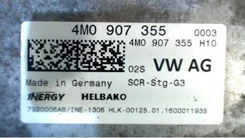

Meint ihr das passt für den B9 Baujahr 2016
Steuergeraet
@Ritzibi schrieb am 3. Januar 2022 um 12:53:48 Uhr:
Du solltest ein "neueres " kaufen. Also hinter den Zahlen einen Buchstaben "D"

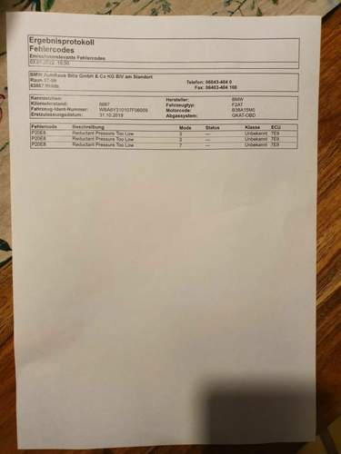

War gerade mal in der BMW-Werkstatt (meine Frau arbeitet da und hatte einen Termin ausgemacht).
Ergebnis vom Auslesen ist hier zu sehen. Fehler wurde gelöscht und zumindest die 10km bis nach Hause kein Fehler aufgetreten, seltsam...
Was die Meldungen bedeuten? Keine Ahnung???
Das passt zwar, aber würde ich nicht empfehlen, mindestens eins mit Index B hinten, da diese auf der neueren Hardware basieren...

Lade den ganzen Scan hoch - mit den einzelnen Brocken, die du uns hinwirfst kann man nix anfangen!
Durch das An/Abstecken des Testers passiert nix
Hab nur den Ausdruck den ich hochgeladen habe.
@Ritzibi schrieb am 3. Januar 2022 um 18:26:31 Uhr:
Hab mal etwas gegoogelt,
da würde der Fehlercode P20E3, Abgastemperaturfühler 1/3 (Bank 1) - Korrelationsfehler, bedeuten.
Jetzt bin ich etwas verwirrt, kann das mit der Adblue Warnung zu tun haben?
Kann man beim anschließen oder abziehen des Testers da etwas zerschießen?
Sorry das ist natürlich Quatsch was ich da geschrieben habe, Fehler ist ja P20E8 Reduktionsmittel - Druck zu niedrig
Könnte das dran liegen das ich die letzten 2 Wochen nur Kurzstrecke gefahren bin?
