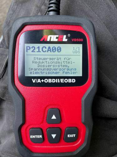

Jetzt hat es mich auch erwischt bei 71.000km Baujahr Anfang 2016 ich hab den Fehler mal ausgelesen ich vermute wird das Steuergerät sein
Hab den gleichen Fehler gehabt. Was das Steuergerät und insgesamt 700 Euro leichter. An alle, die denken es läge am Füllstand des adblue.... Bei mir waren von 25l noch 21l drin!
