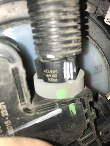

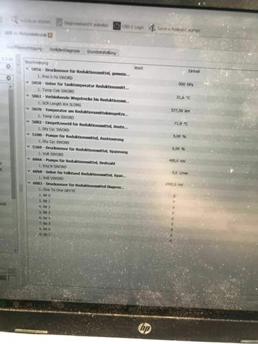

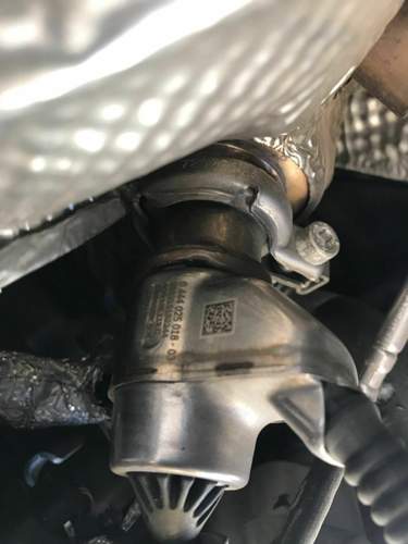

Adblue war ziemlich leer (300 km Restreichweite) --> aufgefüllt --> ein paar Tage später Systemstörung Adblue --> mit Carport auslesen --> Druck zu niedrig (MINUS 0,5 Bar bei den geforderten 5 Bar) --> Pumpe lokalisiert, Schlauch bis nach vorne in Motorraum geprüft --> Keine Löcher/ Kalk bzw. Adblueablagerungen --> Schlauch vorne an Injektor zum DPF abgezogen und an Manometer angehängt --> über 10 Bar (gut da war es auch eine Sackgasse... aber die Pumpe ist schon mal nicht defekt und Loch habe ich auch keins).
Nun habe ich den Drucksensor, der ja angeblich in der Pumpeinheit integriert ist im Visier.
Nun meine Frage: Hat die schonmal jmd. zerlegt? Ich habe immer nur gelesen tauschen, bzw. einer hat mal gemeint da kann man nichts machen die ist vergossen...
Hat hier irgendjemdand Erfahrungen? Was könnte es evtl. noch sein? Bitte um Tipps, habe nur noch 500 km. Will morgen mal die Pumpe ausbauen.
