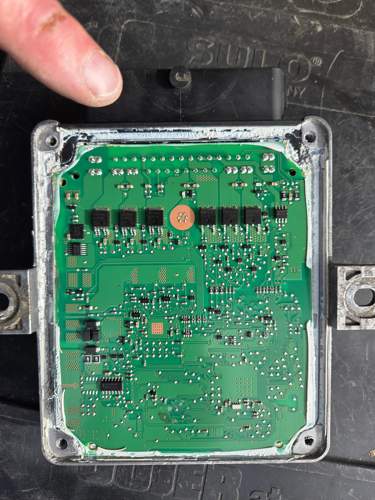

Wie bekommt man das Steuergerät im vorderen Bereich vom Gehäuse ab?
Den kleber warm machen und vorsichtig seitlich hebeln. Hatte mein Steuergerät im Ofen wie @Pixelmonteur das ein paar Seiten vorher beschrieben hat.
@Ktmfan1982
Du kannst es im Ofen erwärmen. Den schwarzen Anschluss kannst du in eine Hand nehmen und das Gehäuse festhalten. Dann leicht heben und es so drücken dass du versuchst die Platine nach oben zu heben.
Den schwarzen Stecker quasi nach unten drücken, mit dem Handballen. Keien Sorge das bricht nicht ab.

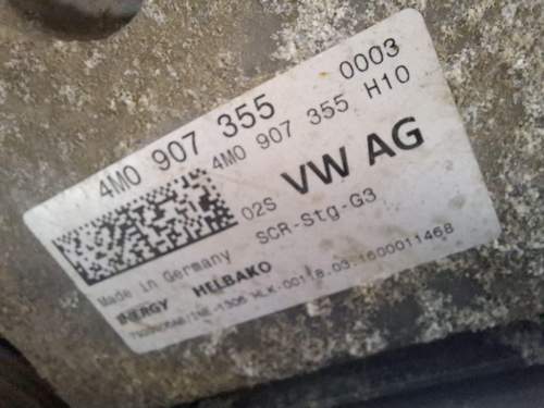

Hab das selbe Problem mit meinem B9 2016er (gebraucht gekauft mit vielen KM). Dank euch bin ich ermutigt, dass ich als Frau, die noch nie am Auto geschraubt hat, das Steuergerät tauschen kann. Vielleicht ist das ja dann die Lösung.
Heute also Wagenheber, 2 x Sechskant gelöst und nach der Modellnummer bzw. eher nach dem Index dahinter geschaut. Ergebnis: ich habe keinen Buchstaben dahinter. Foto anbei. Hatte ja auf ein B und Upgrade auf D mit Plug & Play gehofft!
Ich hab ca. 30 Seiten hier gelesen, finde es aber nicht mehr.... Welches Steuergerät soll ich nun bestellen?

Adblue Steuergerät
Das Adblue Steuergerät ist im Q7/Q8 und Touareg kein Verschleißteil (keine Oxydation). Deswegen kannst du es relativ bedenkenlos kaufen. Auf eBay gibt es noch einige wenige (ohne Index), oft aus dem Ausland für um die 350.-€
https://www.ebay.de/itm/405742210946
https://www.ebay.de/itm/277016940763
Die offiziellen Nachfolger vom 4M0907355 sind seit 2017 Index B und seit 7/2024 Index F (für 787.-€).
Index B und D funktionieren laut Aussagen hier im Thread plug & play für 4M0907355.
Vergiß nicht, auf das neue/gebrauchte Steuergerät die Membran zu kleben.

Bei einem ohne Index, muss nach dem Einbau eh nichts eingestellt/geflasht/etc werden?
Kann man B oder D dann bei mir auch einbauen, ohne dass was eingestellt/SW geflasht/etc. werden muss?
Membran muss vorerst mal warten... Ich hab kaum Restreichweite und es könnte ja trotzdem die Einheit kaputt sein...
Alle drei sollten plug & play funktionieren.
