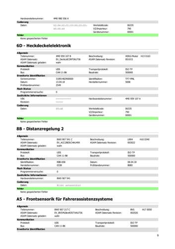

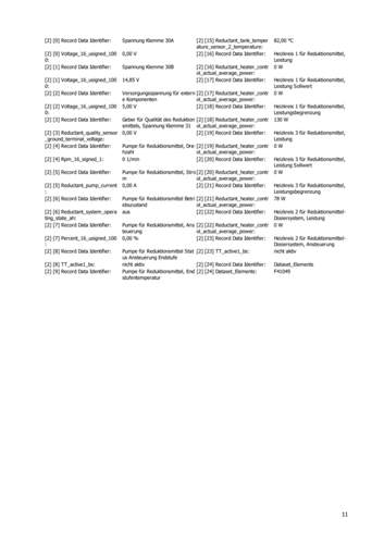

Bin inzwischen weiter vorgedrungen
Die genaue Störung lautet: P21CA00 Spannungsversorgung elektrischer Fehler, Kl30_I_Open_circuit
D.h. Spannungsversorgung Klemme 30A 0,00V (Sicherung 11 im Kofferraum links).
Sicherung ist ok, Spannung kommt auf der Platine an.
Habe angefangen die abgehenden Leitungen durchzumessen und siehe da, eine Ader zum Dosierventil hat ca 2,5 kOhm zur Masse.

Da wir immer noch nicht wissen in welchem Steuergerät das stand, kann man daraus auch nicht schlau werden...
@spuerer
Fehler steht im AdBlue Stg und auch im Motor Stg Siehe Anhang
Das Dosierventil wird vom MStg gesteuert, daher auch der Wiederstand von 2,5 kOhm.
Vermutlich hat das AdBlue Steuergerät eine Macke
