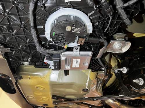

Ich habe mein A4 am 3.5.24 abgeholt und gestern direkt eine Membran aufgeklebt.
Vielen Dank an die User hier für die Tipps und Bilder dazu.
Beim Wechsel auf die Winterräder werde ich es nochmal kontrollieren, ob sie noch richtig sitzt bzw. dann ersetzten.

Puh sieht der mitgenommen aus… Hast du mal versucht, bevor du das äußere Membran aufgeklebt hast, ob das innere Membran intakt war? (Mit Taschenlampe anleuchten und schauen, ob es noch angeklebt und rundherum verschlossen ist)
.jpg
@Matze891 schrieb am 10. Mai 2024 um 10:36:41 Uhr:
Ja habe ich gemacht ab nichts Auffälliges sehen können.
Ansonsten hätte ich das SG geöffnet. Die Hoffnung stirbt zuletzt.

Zu meiner Story: Vor ca. 2 Wochen schien bei mir die 1000km Adblue Störung am Display auf. Ich habe, als noch etwa 700km übrig waren, ca. 20L AdBlue getankt und wurde dann nach 50-100km ein bissi stutzig, da die Meldung samt Motorkontrollleuchte noch immer da war. Durch Google bin ich auf diese Topic gestoßen, welche ich in weiterer Folge relativ genau durchgelesen habe.
Mein Auto ist übrigens ein A5 F5 BJ2018
Ich war dann beim Freundlichen und der hat für etwa 30 min mein Auto durchgecheckt. Auch diese Inducement- Fahrt hat er gemacht. Während die MKL wegging, blieb die AdBlue Sörung da. (später, nach 30km kam die MKL wieder)
In VCDS waren die Fehlermeldungen: Ansteuerung Pumpe 1 Reduktionsmittel Kurzschluss gegen Masse und noch eine. Leider war der Herr so schnell, dass ich sie nicht genau lesen konnte. Er meinte dass Pumpe defekt sei und ich Tank samt Steuergerät tauschen müsste. Hab erstmal abgelehnt.
Ich habe mich dann dazu entschieden, das Steuergerät auszubauen und zu öffnen bzw. eher zu zerstören. Bei mir war übrigens das Typ "B" verbaut. Als ich es offen hatte wurde mir klar, dass der Feuchtigkeitseintritt zu 90+% für mein Problem verantwortlich ist.
Ich habe dann ein Type D gebraucht um 170€ bestellt und eingebaut. Adblue Störung ging sofort weg, -> die Pumpe konnte ich arbeiten hören und die MKL war nach einer 20km Autofahrt und anschließenden Neustart weg.
Ich kann nur jedem empfehlen sich das Steuergerät mal selbst anzuschauen, bevor man 2-3k bei Audi liegen lässt.

Danke für die Rückmeldung. Es ist leider eine Schwachstelle, was auch auf die ungünstige Einbaulage zurückzuführen ist.
Meins sah genauso aus. Ecu hat es innerhalb 7 tagen repariert und neu verklebt. Auch anders verklebt als original. Läuft

Erste Aktion am Neuwagen: Membrane kleben und alles konservieren!
Adblue Steuergerät
Membrane
