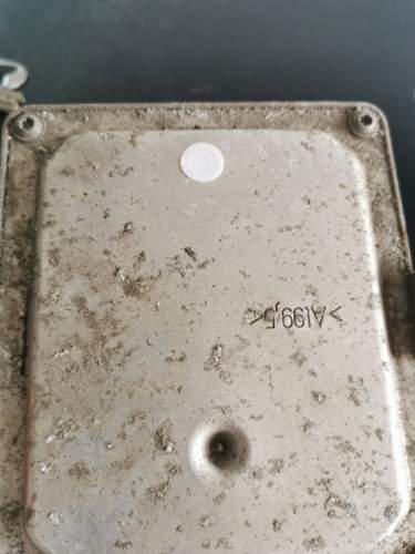

Guten Morgen zusammen, ich habe heute eine Membran auf die Schwachstelle geklebt.
Leider konnte ich - bin Laie-keine vorhandene Membran erkennen und das STG sieht auch nicht mehr gut aus.
A4 B9 190 PS TDI Bj 2016 mit 150Tkm.
Anbei die Fotos-was sagt ihr dazu?
Danke und ein schönes Wochenende.
Stg
Anschluss
Stg1
+2
Solange es läuft, laufen lassen. Du kannst auch keine Membran sehen, denn die ist von innen verklebt. Um da dran zu kommen, müsstest du das Gehäuse öffnen.
Siehe Foto. Das ist ein geöffnetes STG
Stg Membran
Normalerweise kann man die Membrane sehen, wenn man in die Öffnung mit der Taschenlampe reinleuchtet.

die Öffnung wird schon so versifft sei, dass man die Membrane nicht sieht...
Servus, vielen Dank für eure Antworten-dann hoffen wir mal das Beste 🙂
