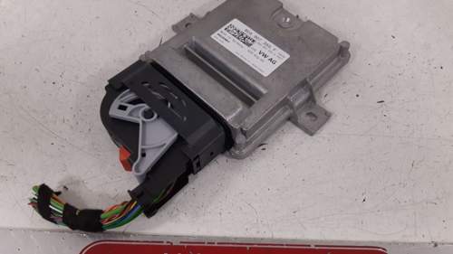

Also ich habe jetzt ein 80A907355E in meinen A4 BJ 2017 eingebaut. Leider sagt er mir nun "Steuerger passt nicht zum Fahrzeug" -> 050202 und "Reduktionsmittelqualitätsmodul keine Kommunikation -> 010420.
Jemand eine Idee? Oder tatsächlich ein original 4M0 kaufen?
Lade hier die Auto-Scan hoch.
Welcher STG meldet den Fehler? Das Motorsteuergerät? Oder Gateway?

ja, Scan bitte. Dieser Fehler trat bisher nur bei 4M0907355E oder neuer auf
Also Männer ich glaube wir haben ein Problem
laut Fotos von A4 B9 und Q5 ist das STRG anders belegt
schaut euch die Fotos an . Die Fotos habe ich geklaut sind nicht meine
vielleicht mache ich die Arbeit morgen umsonst??
Kmg-ajaylk-o5zsh
S-l1600
As i said, funktioniert bei mir nicht.
Nur wunderlich, dass hier einige schreiben, dass es bei ihnen funktioniert...
Habe mir übrigens gestern bei Kleinanzeigen für 150€ ein original aus dem Q7/8 gekauft.
für 150 Euro von Q7 ist ein guter preis ist es ein mit Endung D
4M0907355D
ich werde morgen das STRG nicht ausprobieren
ich habe angst das was schief läuft und dann Erkennt es mein altes STRG nicht mehr
Vielleicht gibt es einfach zwei verschiedene Stecker (Kabelabgang nach links oder rechts)?
@vip-klaus das könnte sein aber @LaxTEs hat es gestern ausprobiert und es ging nicht
@LaxTEs niemand hat hier gesagt das es bei in funktioniert
außer @herr-der-ringer hat geschrieben das es jemand ausprobiert hat und es geht selber hat er es nicht getestet
Stimmt, ich selbst hab ich das nicht getestet, ich kenne aber Leute, die behaupten mit Q5-STG unterwegs zu sein.
Ich hab mal beide Steuergeräte verglichen. Was mir auffällt, ist dass bei dem Q5 Steuergerät "Gen 4" draufsteht, beim Q7 "Gen 3"...
Ich weiß jetzt auch nicht, ob ich einen Tausch wagen sollte....
Man könnte es natürlich mal öffnen...und mit dem aus dem A4 vergleichen
