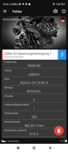

Derzeit kommt und geht der Fehler immer wieder. Immer Kurzschluss nach Masse. MKL geht dabei auch hin und wieder an. Fahrbahn die letzten Tage immer trocken gewesen.
Screenshot-2024-01-29-19-44-21-307-com-voltasit-obdeleven
dieser Fehler hat aber nicht unbedingt was mit AdBlue zu tun...
Da ist die Versorgungsspannungen für einen Sensorkreis beim Motorsteuergerät n.i.O.
Denke es ist ein Folgefehler, das Motor Stg war voll mit Fehlern die AdBlue betroffen haben.
