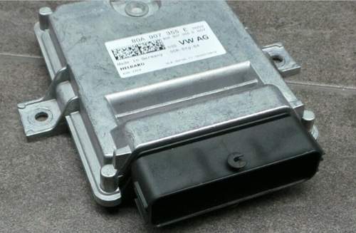

Aussehen tun sie ja echt gleich und es gibt zur Zeit jede Menge gebrauchte Steuergeräte.
https://www.ebay.de/sch/i.html?...
Bin auf das Ergebnis von nikolis gespannt.
80A907355E

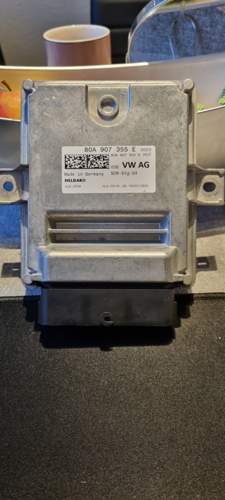

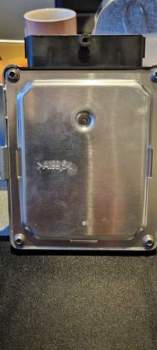

Steuergerät ist angekommen siecht aus wie neu
mal sehen ob das Wetter mit spielt am Wochenende
Membran kommt auch drauf
