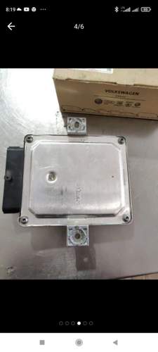

Heute beim Werkstatt Termin Meldung bekommen Steuergeräte defekt , brauche Ersatz.
Irgendwas von 800€ 🙁

Kauf dier ein gebrauchtes mit der Endung D Mach drauf und fertig
Hätte sogar schon eines in Aussicht, aber das sieht aus wie meines .
Wenn da auch schon ein Schaden hat kostet es 1000€
Gebraucht 200€
Neu. 800€
1000€
Bin gerade am verhandeln wegen Kulanz

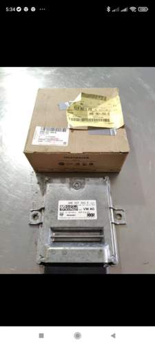

@haubi 76 schrieb am 21. April 2022 um 05:38:07 Uhr:
Gebraucht 200€
Neu. 800€
1000€

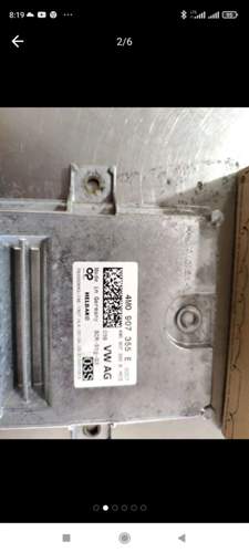

Optisch sehen die alle gleich aus. Das aus Willhaben.at scheint aber sogar ein recht neues zu sein, Index E. Bild ist leider sehr unscharf.
Steuerergerät Ad blue
vom 24.3.21...
Kulanzantrag ist durch
400€
Danke mein Autohaus
