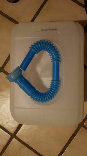

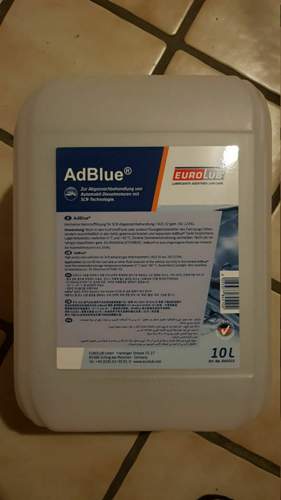

@A8B812 schrieb am 30. August 2017 um 18:04:16 Uhr:
@#1850 schrieb am 30. August 2017 um 16:34:15 Uhr:
Wieso fährst Du nicht einfach zu einer Tankstelle und zapfst Dein AdBlue an der Säule?
Na hatte ich doch probiert, bei mir geht es nicht, laut VW Meister ist der Schlauch etc zu kurz, siehe Bilder, der Plasteschlauch ist sogar länger als die Zapfsäule mit Adapter.
Den Kanister hatte ich ja an der Zapfsäule gefüllt
Wenn es bei Deinem B8 nicht an der normalen AdBlue-(LKW)-Tanksäule funktioniert, liegt ein Defekt vor.
Edit: Steht doch sogar in der Bedienungsanleitung....

Egal, so eben bei VW gewesen und der meinte, ich brauche so ein Trichter, was an diesen 1 oder 2 l Pullen von der Tanke dran ist. Der Schlauch reicht nicht von der länge, da ist wohl noch eine Art Verschluss hinter
Wo ich etwas schmunzeln musste war, ich könnte es ja in Auftrag geben.
Ich so, ne guck mal, da liegen im Fussraum 11l, da brauche ich keine 80€ Kur ^^
Sorry, da hat der Meister sich wohl vertan, ich habe auch das erste mal mit 10l Kanister ohne Probleme getankt. Siehe Fotos.
Beim Adblue ist kein Verschluss. Beim normalen Diesel ist ein falsch betankungsschutz vorhanden, der oft aus Metall ist zum erden. Da kann es mit einen Reservekanister zu Problemen/komplikationen kommen.
An der tanke der stutzen ist auch nur wenige cm lang und klappt problemlos, selbst das automatische abschalten ohne das nur ein Tropfen daneben geht. In deinen Fall liegt ein Fehler vor. Alleine die Tatsache das du 1000Km gefahren bist, ohne das von den 2400km runter gerechnet wurde.
Mit vcds kann man gewisse Grundeinstellungen/ Resets beim Adblue durchführen. Eventuell ist ja dein Tank voll, und nur die Meldung im Tacho falsch.
Das werde ich maöl Freitag mit auf den Weg geben, der geht in die Werkstatt.
Ja das wunderte mich ja auch das das nicht gehen soll, weder mit Zapfsäule, noch mit mit dem Kanister mit Schlauch.
Soll ich denn mal die Zündung anmachen und diese 30s warten? Vielleicht resetet der da noch was?
Können die denn relativ simpel testen ob der Tank voll ist? Sieht man das irgendwie?
Wie gesagt, egal ob mit der Zapfpistole oder dem Schlauch, es läuft einfach oben wieder herraus.
