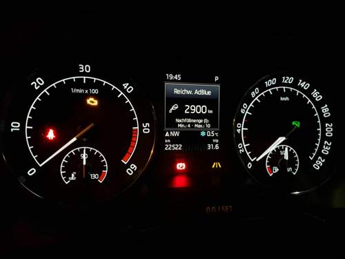

Beim caddy in 500er Schritten bis 2400,dann wird es genauer.
Meiner zeigt erst ab 2400 an, die Schritte starten bei 100er oder 50er, dann ab 500 oder 200 in 5er oder 10er Schritten

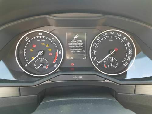

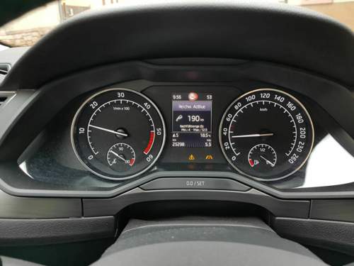

Nach meinen Aufzeichnungen mit dem VW-Motor 2.0 TDI SCR 140 kW (DFCA) im Superb zeigt das Kombiinstrument Schritte von 500 km runter bis einschließlich "Reichw. Adblue 3000 km", dann 100er bis 1100 km, 50er bis 200. Ab "Reichw. AdBlue 200 km" bis auf 0 km sind die Schritte jeweils 10 km. 5er Schritte gibt es nicht.
Die angezeigte Reichweite ist die maximal noch mögliche vor dem nächsten Anzeigeschritt. Bei angezeigten "5500 km" sind 5500 oder weniger möglich.
Tankhinweise kommen ab 2400 km in unregelmäßigen Abständen.
Spätestens ab 1400 km konnte ich keine Veränderung mehr feststellen. Der zu 0 km Reichweite gehörige Kilometerstand war ab da immer gleich.
Bei Reichweite 0 schaltet das Start-Stopp-System auf "Motorlauf ist notwendig". Spätestens dann muss getankt werden.
Ich hatte es so gestaltet, dass ich noch 6 km drüber gefahren bin bis zur bevorzugten Tankstelle mit Lkw- und Pkw-Zapfpistolen. Getankt habe ich 16,05 Liter (nominell 13 Liter).
Die verbrauchte Tankfüllung reichte für 18.260 km.
Aktuell bin ich bei 2.600 km Reichweite. Voraussichtlich werden es diesmal ca. 19.000 km.
