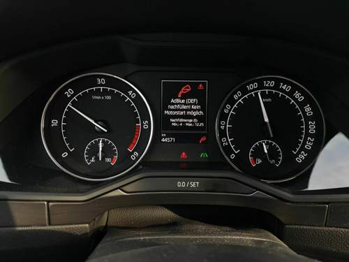

Vermutlich wie bei meinem Superb aus 01.2017:
Füllstandsanzeige gibt es keine und die grobe Nachfüllmenge (also das Volumen, das man mit Kanistern sicher einfüllen könnte) wird erst angezeigt, wenn die Reichweite auf 9.500 km (voll sind es stets 16.500 km bei meinem Fahrzeug) gefallen ist.
In der Realität passen ungefähr 16 Liter bis zum ersten Abschalten einer Pkw-Zapfpistole in den nominell 13 Liter großen Tank, wenn ich die Reichweite vollständig ausfahre. Das reicht mir dann für 18-20.000 km.
