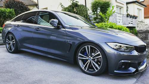

Hallo Leute - habt ihr damals andere Federn verbaut?
Ich habe einen F32 430d Xdrive
Wie bekannt ist ja der Xdrive höher als der Sdrive
möchte hier eine dezente Tieferlegung so um die 15-20mm
Bitte um Infos 😉
