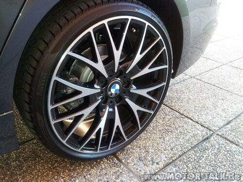

1. Auslieferung mit M-Sportfahrwerk (adaptiv) und den 401er Original-BMW-Rädern (19 ", Mischbereifung v 225/40, h 255/35)
Eigentlich ganz nett, aber eben doch nicht ganz ausreichend.
2. der erste Versuch zur Optimierung war der Umstieg auf Breyton GTB, 19"
Aufgrund der optimalen ET's hatten sich zwar die Radhäuser etwas mehr gefüllt,
das Felgendesign fand ich nach der Montage am Auto jedoch nicht wirklich umwerfend.
Ausserdem zeichnete sich bereits ab, dass die Höhe des Fahrzeuges (trotz M-Fahrwerk) nicht "stimmig" ist.
3. nach bereits 1 Tag Breyton kam Tomason dran. Das TN9 19" Rad hat zwar ein schönes Design (mehrspeichig, concave),
wertet aber einen F30 nicht wirklich auf. Wieder war es die Fahrzeug-Höhe, die mich dabei immer mehr störte.
In dieser Variante waren auch 5mm Spurplatten an der HA je Seite montiert.
4. Ich suchte also nach einem Quantensprung, der folgender Anforderung:
a) grundsätzlich 20" Räder
b) Breite vorne 9", hinten 10"
c) Bereitung: Yokohama, vorne 245/35/R20, hinten 275/30/R20
d) Felgendesign: schlicht, einfach und concave nach dem Motto "Minimalistik" (back to the roots -> "Heuwagen-Basis"😉
die Auswahl fiel relativ schnell auf das Produkt "VOSSEN CV3" (Felgen-Hersteller Florida / Miami), Spezialanfertigung F30
e) Tieferlegungsfedern: H&R -30 mm (vorne und hinten)
f) Ergebnis: eine wahrlich satte Sache !! (. . . mehr geht nicht)
5. An dieser Stelle gibt es jedoch leider noch eine kurze Ergänzung:
gestern hatte ich noch einen Termin bezüglich Eintragung in die Fahrzeugpapiere, also TÜV (Typenschein, Zulassungsschein).
Hier entstand leider eine Mängelliste, die im Wesentlichen auf die etwas zu großzügige Bereifung zurückzuführen ist.
Die Freigängigkeit der Räder vorne und hinten ist in der Extrembelastung nach den strengen Vorschriften nicht mehr gegeben.
Du siehst also, die Sache ist noch so jung, dass mein Kollege (Tuner) und ich jetzt gefordert sind, diese
Anforderungen zu erfüllen.
Unser heutiger Beschluß:
- die Reifenbreite werden wir eben etwas bescheidener wählen (vorne 235 anstatt 245,
und hinten 265 anstatt 275)
- vorne werden Federwegbegrenzer notwendig (sollte kein Problem sein)
- mit diesen Massnahmen hoffen wir, dass die eventuell doch noch notwendigen Bearbeitungen an den
Kotfügeln und Übergägen zu den hinteren Stoßstangen auf ein Minimum reduziert werden können.
Wenn man es also übertreibt, bleibt das nicht ganz ohne Sorgen ! (. . . das haben wir daraus gelernt)

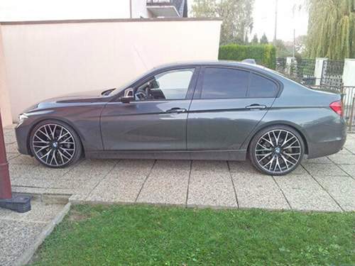

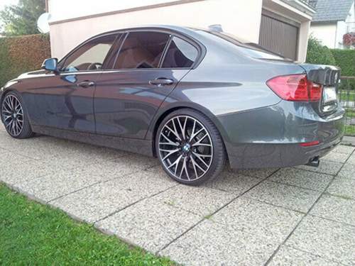

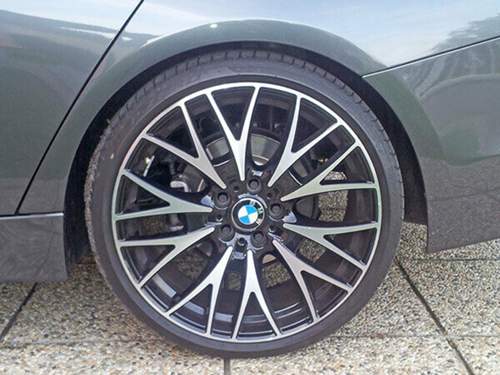

hallo slucksl,am 2.4.2012 habe ich meinen F30, 320d A angemeldet (saphierschwarz).
Es ist dies der 13. 3er BMW mit einer Unterbrechung im Jahre 2011.
Da habe ich einen kurzen "Seitensprung" in Richtung SUV gewagt - nämlich X1, 23d Automatik.
Ich hab es nicht bereut, aber ich wollte eben doch dem 3er weiterhin die Treue beweisen.Mir war natürlich klar, dass auch der F30 (wie auch bereits seine Vorgänger) noch einige Änderungen
bezüglich Optik braucht, bis er auch wirklich Freude bereitet.Ich habe es aus heutiger Sicht jedoch etwas unterschätzt, daher hier eine kurze Geschichte dazu:
Eigentlich ganz nett, aber eben doch nicht ganz ausreichend.2. der erste Versuch zur Optimierung war der Umstieg auf Breyton GTB, 19"
Ausserdem zeichnete sich bereits ab, dass die Höhe des Fahrzeuges (trotz M-Fahrwerk) nicht "stimmig" ist.3. nach bereits 1 Tag Breyton kam Tomason dran. Das TN9 19" Rad hat zwar ein schönes Design (mehrspeichig, concave),
In dieser Variante waren auch 5mm Spurplatten an der HA je Seite montiert.4. Ich suchte also nach einem Quantensprung, der folgender Anforderung:
f) Ergebnis: eine wahrlich satte Sache !! (. . . mehr geht nicht)5. An dieser Stelle gibt es jedoch leider noch eine kurze Ergänzung:
Anforderungen zu erfüllen.Unser heutiger Beschluß:
und hinten 265 anstatt 275)- vorne werden Federwegbegrenzer notwendig (sollte kein Problem sein)
Kotfügeln und Übergägen zu den hinteren Stoßstangen auf ein Minimum reduziert werden können.Wenn man es also übertreibt, bleibt das nicht ganz ohne Sorgen ! (. . . das haben wir daraus gelernt)
6. Was ich aber zu Deiner eigentlichen Frage daraus ableiten bzw. empfehlen kann:
a) lass Dir grundsätzlich den Mut zu Veränderungen nicht nehmen - ich weiss aus Erfahrung, es gibt einem doch keine Ruhe,
wenn man weiss, dass doch noch etwas geht.b) zu "adaptives Fahrwerk" tieferlegen erlaubt oder nicht:
Ich glaube, dass hier die Ursache in der ungeeigneten Begriffswahl liegt.
In unserem F30 Fall geht es ja lediglich um die Dämpferverstellung, die adaptiv ist
und eigentlich keine Niveauregulierungs-Möglichkeit gegeben ist. Siehe auch Stellungnahme von Hersteller Eibach.
Ich leite dies daher einmal ganz leidenschaftslos auch auf die H&R Federn über.
Da kannst Du aber (aus Vorsichtsgründen) noch einmal nachhaken.c) an Deiner Stelle würde ich also folgend vorgehen:

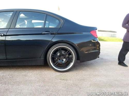

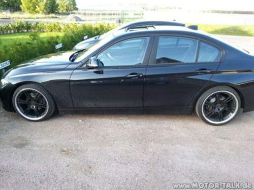

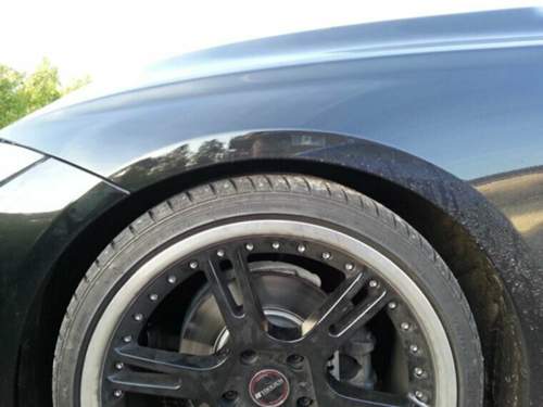

Guten Morgen!
Jemand aus einem anderen F30 Forum hat schon 45mm tiefer gelegt und die Bilder stelle ich jetzt hier zur Verfügung!
