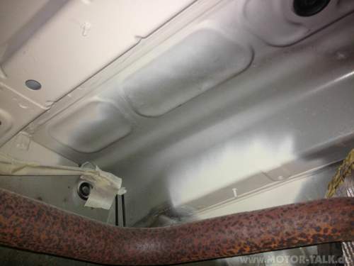

bei meinem Turi ist die Neuversiegelung nun voregenommen worden.
Der alte Kram wurde mit Sandstrahl runtergenommen und dann neu grundiert und versiegelt. Sieht richtig gut aus. Es hat mich 160,-€uronen Eigenanteil gekostet-aber selber bekommt man das sicher nicht so hin und nun hat man auch noch Garantie.

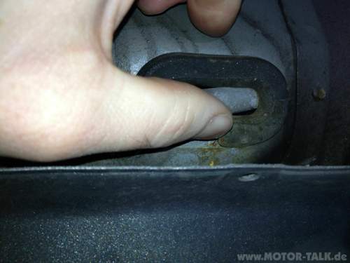

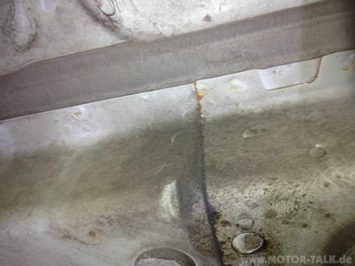

Ja es betrifft definitiv auch den Golf V...meiner war auch vor 4 Wochen bei der Unterbodenkur, das ganze hat 3 Tage gedauert, aber jetzt ist mal richtig guter Unterbodenschutz drauf welcher auch halten sollte!
Wir reihen uns dann auch mal mit den Rost dazu.
Der Touran hat zwar nur leichten ansatz an Rost aber daraus wird sicherlich schnell mehr.
VW meinte, dass sie es nicht wüssten ob da alles übernommen wird da es ja nur sehr gering ist ( wird mit VW in WOB geklärt ) . Oder wollen die echt erst solange warten bis es richtig blüht??
Was Ich aber sehr komisch finde ist die Anweisung von VW diesbezüglich. Dort steht, dass nach der Instandsetzung kein Schutz aufgetragen werden darf! Es steht ausdrücklich das KEIN Wachs usw. verwendet werden darf!

Ich denke schon das das übernommen wird, war bei mir auch nicht mehr und die haben alles bezahlt.
Also wegen dem Schutz, meiner wurde sandgestrahl und dann kam viel Wachs auf die Schnittkanten und dann noch so richitg klebriger schwarzer Unterbodenschutz drauf;-)

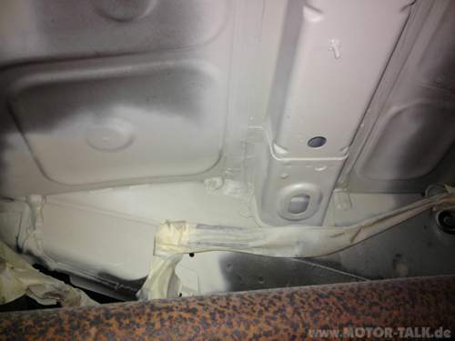

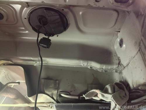

So der Touran ist beim 🙂 zur Rostkur.
Mir sieht es bisher nicht gerade toll aus was die dort machen ( oder wie seht Ihr die Sache? ) . Er soll wohl am Mittwoch Abend zum Abholen bereit sein.
