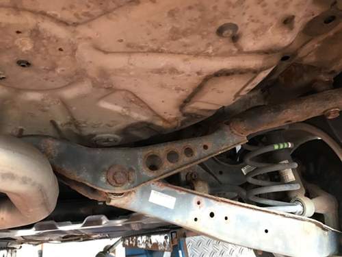

Ich bin Monteur in einem VW, Skoda und Audi Autohaus. Seit anfang des Jahres ging eine Meldung durch die deutschen Volkswagen Werkstätten, das die FZG Golf 5 und Touran (Touran extremer!), bis zum Herstellungszeitraum Oktober 2010, Rost im Hinteren Bereich des Unterbodens bekommen! Natürlich eine Schande für den Hersteller. Aber die waren natürlich wieder ganz klever und haben sich folgendes ausgedacht:
Jedes der betroffenen FZG bekommt bis einem Alter von 7 Jahren 100% Kulanz inkl. Leihwagen. Ab 7 Jahre nur noch 70% und da ist der Leihwagen Kulanz vom Autohaus! Ich selber hatte bei Verwandten das problem über 7 Jahren und es sind eine selbstbeteiligung von ca 200 bis 300 €.
Wer dies nicht in Anspruchnehmen würde ( und unter anderem seinem Vertrauens Autohaus keine gute Tat vollbringen möchte) der ist auf Deutsch gesagt Blöd da die Zeit abläuft. Einfach hinfahren nachschauen lassen (kostet auch nichts bei einem guten VW Partner!) und der Rest wird bei Bestätigung eines vorliegenden Rostes erledigt! Es gibt keine Langzeitstudien über die Rostung!!! Wir hatten welche mit sehr wenig aber auch welche mit sehr sehr viel! Also hinfahren lohnt auf jeden fall. Wer weis wie die Stellen in 10 Jahren aussehen ;-)

So, war heute mit dem Golf 5 Variant bei der Inspektion. Nach der Beseitigung der durchgerosteten Motorhaube und beseitigtem Rost im Unterbodenbereich jetzt beginnender Rost an tragenden Teilen des Bodenblech der Hinterachse. Selbst der Freundliche sagt, so schnell wie moeglich loswerden wegen unabschaetzbarer Folgekosten! Ich kann das bei einem 6 Jahre alten Auto nicht verstehen...Haetten wir lieber einen Passat Variant aus Emden gekauft statt diese mexikanische Sch...

ich habe ein top gepflegten Touran beim Händler entdeckt (Freier Händler) top Auto auf den ersten Blick, alles was man braucht, Innenraum fast wie bei einem Neuwagen. Ich wollte schon kaufen, doch ich habe entdeckt, dass Türen, Schweller und vor allem Kotflügel durchgerostet waren zum Teil.
Bei einem BJ 2013er Auto und 100.000 KM. Was ist los? Warum rosten diese Stellen bei diesem Auto? Stoßdämpger waren komplett braun. ich bin mittlerweile ratlos. Unser alter Renault, der schon über den Jordan gegangen ist hatte sowas nie...

Hängt viel von der Einsatzart ab.. Und von der Pflege. Top gepflegt kann ja dann schon mal nicht sein.

Vielleicht hat der auch schon mehr als 100tkm gesehen?
Und wenn der immer draußen steht und das Salz im Winter nicht entfernt wird, dann gammelt das ratzfatz

Rost beim Touran 1 ist nun wirklich keine große Überraschung. Bei diesem Fahrzeug (und auch anderen mit der gleichen Bodengruppe) wurde von VW massiv am Einsatz von Unterbodenschutz und Hohlraumschutz gespart. Vernünftige Rostvorsorge verursacht eben Mehrkosten in der Produktion, obwohl das nötige Wissen zum Korrosionsschutz eigentlich im Konzern vorhanden ist.
Einfach mal im Forum Touran 1 mit der Suchfunktion nach Rost suchen. 🙁.
Einen Touran 1 würde ich schon mal von der Wunschliste für ein Gebrauchtfahrzeug streichen.
