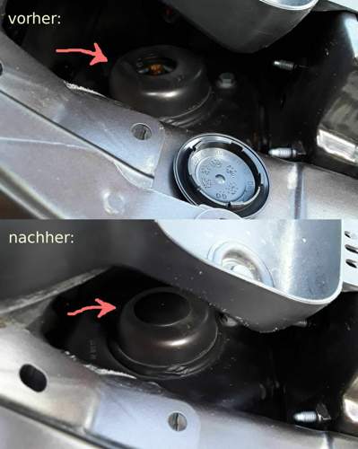

nachdem bei mir bereits nach 100.000 km die vorderen Domlager stark verrostet aussahen und es beim Lenken immer wieder mal knarrte, habe ich sie wechseln lassen. Nachdem der Mechaniker dann (mit Mühe und Not) den "Rostklumpen" rausbekommen hat, sagte er mir, dass ihm beim Ausbauen auch noch ein "halber Liter" Wasser entgegenkam! Was wol daran liegt, dass die Domlager vollkommen ungeschützt im Wasserkasten verbaut sind! D.h. das Wasser fließt die Windschutzscheibe herunter, und direkt in das Lager.
Nach mehrmaligen telefonieren mit VW hat er dann auch rausgefunden, dass es keinerlei originale Abdeckungen dafür gibt, und dass es beim nächsten Regen wol gleich wieder volllaufen, und damit vor-sich-hin-rosten wird.
Hat jemand eine Lösung gefunden, oder gibt es doch eine Abdeckung dafür?
vg.
Schau mal nach das die Abläufe aus der Rinne unterhalb der Windschutzscheibe heil und sauber sind. Normalerweise läuft das Wasser nicht in die Domlager da diese etwas versetzt und außerdem höher als der Ablauf liegen.
Ansonsten gut reinigen und die neuen Kugellager komplett mit Fett füllen. Nach dem Einbau die mittlere Schraube welche nach oben offenliegt auch nochmal gut mit Fett ausschmieren. Das sollte lange genug vor Feuchtigkeit schützen.
Eventuell passt die Kappe vom Eos. Hat die TN 6Q0412359. Der Eos hat die gleichen Domlager.

Danke!!! Genau so eine Kappe hab ich gesucht... mal sehen ob die passt.
Falls es jemanden interessiert... die Kappen passen einwandfrei!

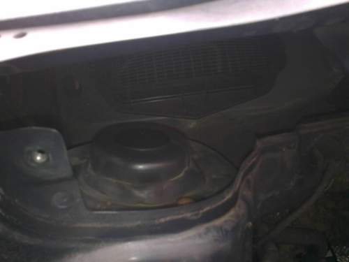

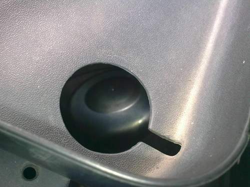

Die Abläufe waren immer alle sauber. Das Problem liegt darin, dass die Ablaufrinne der Frontscheibe nur wenige Zentimeter versetzt ist und es bei Starkregen problemlos von oben reintropfen kann. Man kann ja auch von außen reinschauen und sieht das offene Lager. Das 1. Bild ist das (verschlossene) Domlager hinter dem Abdeckblech des Wasserkastens, und das 2. Bild ist die Ablaufrinne der Windschutzscheibe wo das Wasser reinlaufen kann.

Für das Loch vom Bild 2 gibts übrigens auch passende Gummiteile zum Verschließen damit da keine Laub reinfallen kann. Sind auch Cent Artikel und wenn ich's richtig verstanden hab werden die normal zum Verschließen von Unterbodenlöchern verwendet, passen aber perfekt. Die Teilenummer hab ich in dem Forum hier mal gefunden.
