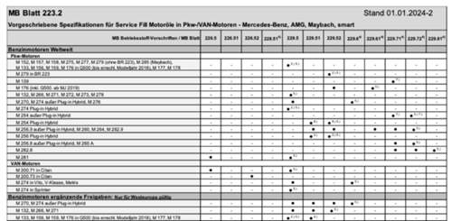

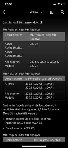

Normalerweise sollte die https://operatingfluids.mercedes-benz.com/category/engine-oil bei der Wahl des richtigen Öls genommen werden, aber Achtung: Häufig wird in den Guides von MB (e-Betriebsanleitung) die Ölspezifikation weiter eingeschränkt.
So werden für den M260-Motor dort die MB-Spezifikationen 229.51, 229.52, 229.61, 229.71 u. 229.72 aufgeführt. In der Betriebsanleitung wird aber für die Modelle A220 (4MATIC) und A250 (4MATIC) ausdrücklich Motoröl nach MB 229.71 gefordert - auch der A35 ist nicht für alle 5 genannten Öle freigegeben.
Das ist auch der Hauptgrund, weshalb ich immer mein eigenes Motoröl für den Ölwechsel beistelle. Da bin ich mir einigermaßen sicher, dass der Motor das Öl bekommt, welches dort auch reingehört.
Fazit: Die Betriebsanleitung ergänzt die „Mercedes-Benz Operating Fluids“ bzw. grenzt sie weiter ein.

Na das ist ja genau das Problem xD
In der Betriebsanleitung (Guide App) steht es (so wie ich es lese) als nicht zulässig drin.
In der Fluid-Liste auf der MB Website steht es (so wie ich es lese) als freigegeben mit eben 229.51.
Das ist ja eben der Witz...

Fluid Liste
MB Guide App
