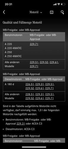

Guten Abend, ich wollte eben gerade dazu ein neues Thema eröffnen.
Ich bin irgendwie überfordert und hoffe inständig auf eure Hilfe!
Ich habe einen A220 mit 190PS.
Wenn ich in meinen Fahrzeugschein schaue, finde ich
unter 2.1 folgendes: 1313
unter 2.2 folgendes: HVQ00017 X
Wenn ich richtig geschaut habe, soll es damit ein A220 177.044/144 sein - ganz sicher bin ich mir da aber auch nicht.
Im Fahrzeugbrief steht unter "Baumusterbezeichnung gemäß Kennzeichnung am Motor": 260 920
Ich wollte mir eigentlich Castrol Edge Öl 5W-30 bestellen.
Im Castrol Ölfinder schlägt er mit aber Castrol EDGE 0W-20 C5 als erste Wahl vor.
Ich blicke durch die Tabelle und Freigabe von Mercedes nicht durch.
Ich will nur welches nutzen lassen, dass auch die Freigabe bekommen hat!
Kann mir da jemand mal helfen? Gerne auch mit einem Screenshot oder ähnlichem!
Wäre wirklich super nett! Das ganze verwirrt mich nur noch xD
Wieso machen die das so kompliziert 🙂
Vielen vielen Dank für eure Unterstützung!!
PS. Was für Öl nutzt ihr? 5W-30?

Modelljahr 16.07.2019..

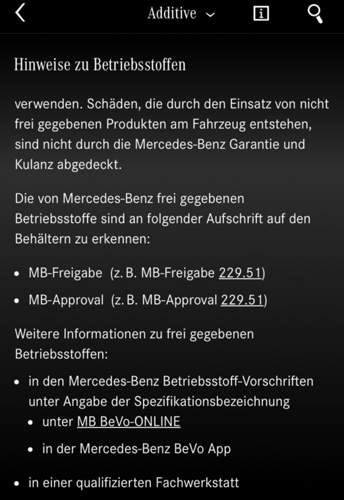

Einmal die Tabelle der Website...
Einmal ein Screenshot aus der MB Guide App für mein Auto.
Das widerspricht sich doch oder bin ich ganz bescheuert..

@AlexDO
Bis auf ein paar exotische Marken haben alle Öle nach MB 229.71 die Viskosität 0W-20. Das sollte auf alle Fälle passen.
Also z.B. Castrol Edge C5 mit der MB Freigabe 229.71 und der Viskosität 0W-20 würde genau passen.
Siehe Bilder Anhang oben..
Die zwei Screenshots widersprechen sich aber doch, oder nicht?

Ich sehe die Betriebsanleitung als Ergänzung - nicht als Widerspruch. Wenn du nach der BA gehst, passt es auf alle Fälle.
Danke, aber das kann es auch irgendwie nicht sein, oder?
Ich würde lieber 5W-30 reinhauen.
Sollte reichen und ist auch einfach günstiger und leichter zu bekommen.
Geht man nach der einen Tabelle (online) und schaut bei M260 (mein Motor soll ja ein 260 920 sein)
dann passt das. Schaut man online in die Betriebsanleitung (Guide App) dann ist das nicht möglich.
Das ist doch einfach bekloppt ^^
