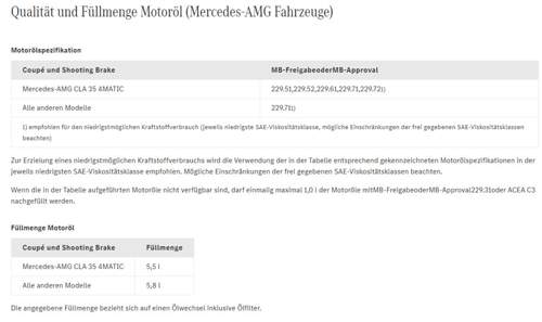

Normalerweise sollte die https://operatingfluids.mercedes-benz.com/category/engine-oil bei der Wahl des richtigen Öls genommen werden, aber Achtung: Häufig wird in den Guides von MB (e-Betriebsanleitung) die Ölspezifikation weiter eingeschränkt.
So werden für den M260-Motor dort die MB-Spezifikationen 229.51, 229.52, 229.61, 229.71 u. 229.72 aufgeführt. In der Betriebsanleitung wird aber für die Modelle A220 (4MATIC) und A250 (4MATIC) ausdrücklich Motoröl nach MB 229.71 gefordert - auch der A35 ist nicht für alle 5 genannten Öle freigegeben.
Das ist auch der Hauptgrund, weshalb ich immer mein eigenes Motoröl für den Ölwechsel beistelle. Da bin ich mir einigermaßen sicher, dass der Motor das Öl bekommt, welches dort auch reingehört.
Fazit: Die Betriebsanleitung ergänzt die „Mercedes-Benz Operating Fluids“ bzw. grenzt sie weiter ein.

Hab Mobil 1 0W40 nach 229.52 in meinem 35er. Hab das werksmäßige 0W20 nach 6tkm rausgeschmissen. Alles okay. Anlage Screenshot aus aktueller Online-BA.

Da hast du ja mit dem 0er meiner Meinung nach alles richtig gemacht. Ich habe mal bei Mercedes die Betriebsvorschriften gelesen. Außer Hybrid! siehe Anhang.

was mich so verwirrt: bei meinem B250 steht 229.51 etc. aber beim A250 229.71 etc.
Beides BJ2019 - soll ich jetzt der Werkstatt das 229.71 ansagen? (für den B250)

Also mir wurde jetzt von der Mercedes Niederlassung noch mal schriftlich 229.52 für meinen A220 Baujahr 2019 als das richtige Öl mitgeteilt. Empfohlen wurde 5W30.
Durchgegeben habe ich zusätzlich die Fahrzeugidentifikationsnummer.
Das entsprechende Motoröl hängt ja zb von der Ausstattung ab, wie AHK oder 4matic. Vielleicht sogar die größte Rad/Reifenkombi die man bestellen kann.
Das Öl hat ja auch Einfluss auf den CO2 Ausstoß und deren Genehmigung
