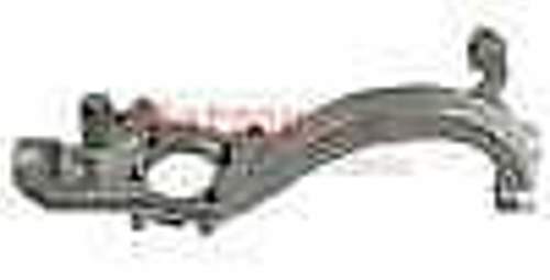

Ich bin grad bei alle Spurstangen etc. bei meiner Kiste zu wechseln. Mal davon abgesehen das ich keine Chance hatte die eine Schraube oben wo die beiden Spurstangen hält, raus zu kriegen. Alles aber wirklich alles Probiert. Nu hab ich auch festgestellt das die Unterseite vom Achsträger absolut verschlagen ist. Muss sich der Vorbesitzer wohl mal drann ausgelassen haben. Also neue besorgen. Kriegt man die auch im Zubehör oder nur bei Audi? Ich kann im Netz absolut nichts finden. Weiss da jemand was? 0588-761 wären die Nummern zu 1 und 2.

Was genau suchst du? Ich werde aus deinem post nicht schlau.
Den Achsträger bekommst du ab 180 € in jedem Teileshop, dort als "Hilfsrahmen / Aggregateträger" bezeichnet. Oder suchst du was ganz anderes? Ich werd auch nicht ganz schlau …
Ich suche das Teil wo die ganzen Querstreben Spurstange Radlager drinne sitzt. Also Radlagergehäuse oder wie das auch immer bezeichnet wird.
Ich hab so zimlich alle Teilelieferanten durch. Ich hab für alle möglichen Modelle was gefunden, nur meins gibt es scheinbar nur bei Audi...ich dreh bald ab....
Das Ding nennt sich auch Achsschenkel, oder Radaufhängung
Kein gebraucht Teil, wenn ich das schon rausreisse dann mach ich ein neues rein. Wer weiss was ein gebrautes schon abhatte.
Achsschenkel
Einen Satz gäbe es bei teilehaber.de
Aber da kannst imho ruhig nen gebrauchtes nehmen. An dem Achsschenkel selber verschleißt ja nix. Nur drauf achten, dass bei der Klemmschraube oben nicht mal daneben gebohrt wurde 😉
Ich glaub, an einem gebrauchten kommt er eh nicht vorbei – neu sind die in keinem Teileshop zu finden, sind wohl alle ausverkauft.
Bestimmt weil‘s eigentlich kein Verschleißteil ist. aber jeder dritte das Teil beim Ausbohren der A......-Schraube kaputt bohrt 😁

Das Problem war, das unten ma einer mit nem Hammer drauf rumgetroschen hat. War alles verbogen und ausgeleiert. Für den Fall das mal einer eines braucht..kostet beim Freundlichen 530 Euronen...hab ich mir jetzt ma gegönnt....;-)
