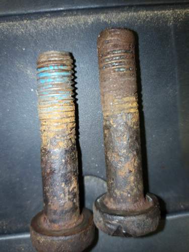

Schrauben sind ein Thema, sind alle arg von Rost gebeutelt. Lassen sich nur mit viel Überredungskunst, wenn überhaupt, raus holen. Die Schrauben vom Traggelenk habe ich mehr als überreden müssen, abzutreten. Neue müssen sein.
Querlenker wurden ausgebaut (mit viel Getrickse) und dafür der Repsatz neben den Gummilagern mit neuem Tragbolzengelenk, das gegen den ursprünglich eingenieteten getauscht werden mußte. Im Nachhinein, ein Komplettaustausch der Querlenker wäre sinniger gewesen, da ich von Nieten, statt Schrauben des Traggelenkes am Querlenker, überrascht wurde. Zusätzliche Arbeit mit Ausbohren, Nietkopf abschleifen und Austreiben der Nietreste sowei Lackieren der Querlenker war das unerwartete Geschenk. 🙄
Die Schraube, die das Achsschenkelgehäuse auf den rechten Stoßdämpfer festklemmt, war im Gewinde stecken geblieben und hat sich in Schraubenkopfnähe abgedreht. Alle bekannten Tricks, einschl. Ausbohren, Hitze und mit Linksausdeher aus dem Gewinde im Gußgehäuse raus zu holen, haben nicht geholfen. Im ausgebauten Zustand wurde auf 11.75 mm durchgebohrt und passende neue Schraube 10.9 wird mit Sicherungsmutter zum Aufklemmen des Gehäuses auf Stoßdämpfer verwendet.

Lach, ja damit geht es sogar auch. "Feldinstandsetzung". Bei dem Fall war die Schraube so herum drin, dass der Kopf Richtung Fahrzeugheck zeigte. Die Mutter zeigt in Fahrtrichtung. Die Mutter ging ab. Wir haben am Kopf eine große harte Stecknuss untergelegt, drauf achten, dass sie ziemlich gerade sitzt. Die Klammer hält via Stecknuss gegen das Nabengehäuse, der Schraubenkopf kann da etwas in die Nuss reinrutschen.
Auf der vorderen Seite wird gedrückt, aber mit Vorsicht. Nicht krumm drücken, das drückt nur den Schraubenschaft krumm und der muss ja noch durchs "Loch" durch!. Also vorsicht. Wir hatten ca 180 Nm aufgebracht (da begann sich der Schaft zu verformen) und die -zuvor gut "eingeweichte"-Verbindung so einen ganzen Tag stehenlassen. Abends von der Arbeit gekommen und die Klemme lag unten, die Schraube hatte sich die entscheidenden 2 mm gelöst. Dann nachsetzen und vorsichtig ausdrückem - voilá.
So sahen die Traggelenkschrauben nach OP aus. Rechts sieht man, daß der Fäustel ordentlich drauf rumste, um auch sie nach Harcore-Hitzebehandlung frei zu bekommen.

Traggelenkschrauben endlich raus
Ich darf Vollzug vermelden!
Folgende Kombination kam zur Anwendung:
- täglich mit Rostlöser besprüht (drei Tage)
- Schraube sehr stark ERWÄRMT (bevor es hier wider Kritik hagelt, sie hat nich geglüht ;-)
- Welle gekühlt (ja ich habe mir entsprechendes Kältespray besorgt)
- Schlagschrauber mit 1700 Nm Lösemoment
Und ab ist sie.
Mal sehen, was mich noch erwartet bis das doofe Federbein dann endlich raus ist.

Oh, es darf nicht und sollte auf keinen Fall glühen. Ich hatte mal spaßeshalter die erreichte Temperatur bei meiner Problemschraube am Traggelenk gemessen. Gerät zeigte 395° C. Danach hatte ich sie endlich ab und die Achsmanschete aufgelöst, wie unten in Bilder zu sehn.
Die anderen Schrauben davor, die ich erhitzte, werden deutlich weniger Grad gehabt haben.
