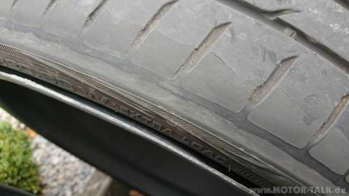

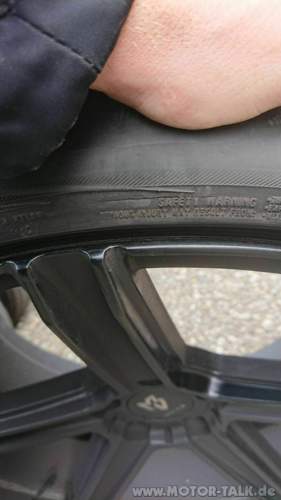

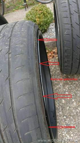

Da hier viel über den Reifen diskutiert wird, habe ich mich dazu hinreißen lassen, diesen Reifen auch einmal auszuprobieren.
Ich schildere hier nur meine persönlichen Erfahrungen in Bezug auf ein spezielles Fahrzeug mit spezieller Rad - Reifenkombination.
Ich fahre diesen Satz Reifen seit dem 1.8.17 auf meinem Fahrzeug bis 20.11.2018
Saison 1 insg. 5874km
Saison 2 insg. 8803km
insg : 14677km
Nach Saison 1 wurde vorne / hinten getauscht.
Daten :
Audi A6 F4 Avant 3.0tdi quattro (Leergewicht 1860kg)
Fahrwerk : Standart (ohne s-line)
Bremse : VA 347mm / HA 308mm
Felgengröße : 9x20 ET34
Reifen : Achilles ATR Sport 2 - 245-30 R20 93W mit DOT 0917
Fahrzeug hat vor der Montage der neuen Felgen folgende Ersatzteile bekommen :
Agregateträger incl. Lager, 8x Querlenker (Meyle HD), Spurstangenköpfe (Meyle HD), Koppelstangen (Meyle HD), Stabilager (Febi).
Danach komplette Achsvermessung vom Profi (alle Werte top).
Am Samstag bin ich an meinem Fahrzeug vorne rechts vorbei gelaufen und habe unter anderem insg. 4 Längsrisse in der Seitenwand gefunden, die ca. 3mm aufgeklafft haben. Danach habe ich die Felgen demontiert und fotografiert. (Montierbarkeitsfreigabe von Achilles vorhanden und Felgen nach $19.3 eingetragen).
Die beiden inneren Reifen waren in Saison 1 auf der Hinterachse und diese Saison auf der Vorderachse.
Bilder sprechen für sich.
Ich weiß das ich den Reifen stark ziehe, allerdings habe ich schon viel schlimmeres mit anderen Hersteller gemacht (u.A. 245-35 R17 auf 11", 235-30 R20 auf 9" usw.) Den zuletzt genannten 235-30 R20 fährt ein Arbeitskollege auf einem baugleichen A6 Avant mit Extremtieferlegung ohne Probleme.
Ich habe allerdings noch nie erlebt, das sich ein Reifen so schnell aufgelöst hat.

Hmm krass, also so viel abgefahren haben sie sich bei mir nicht - hab sie allerdings auch runtergeworfen vor einer Alpenpass-Tour. Wir sind auch in extrem starken Regen gekommen, bin über die Entscheidung mehr als glücklich gewesen.
Abgesehen davon, dass der Reifen höchstens die ersten 10tkm vernünftig zu gebrauchen ist, schaut es deinen Bildern nach danach aus, als wäre zu wenig Luftdruck gefahren worden. Außen extrem abgefahren, innen noch weit über Mindestprofiltiefe. Oder haste bissl viel Sturz gefahren? Sagst ja "Achsvermessung vom Profi" und "alle Werte top" aber ich find auch -2° Sturz top ;-)
Zu deinen Reifenbreiten: Naja, finde das nicht extrem. Fahre jetzt 225er auf 9x18 aber mit 40er Querschnitt, für 215/40er gibts aber teilweise auch noch Freigaben (wenn auch außerhalb der ETRTO Normen).
2,8 bis 3,0 bar. Und Sturz ist Standart Audi Vorgabe. Ist auch bei Serien 4lenker Achse auch nicht einstellbar.
