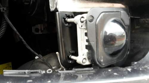

Das Radarauge ist auf jedenfall verkehrt eingebaut oder die Justierschrauben sind total verdreht. Die Verkleidung unterm Lenkrad habe ich erst abgenommen nachdem ich Lenkrad und Airbag entfernt hatte
@Seafisch schrieb am 11. August 2017 um 11:53:53 Uhr:
Hallo, ich noch einmal,

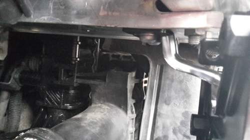

habe gerade das Radarauge ( siehe Foto ) eingebaut. Muss das so sitzen? Ich meine die Position ist ja so vorgegeben, aber es sieht schon etwas komisch aus, oder? Da ich ein Unfallschaden hatte und das Auto Vorne zerlegt war, habe ich von Audi den Alutträger wechseln lassen, der die beiden Löcher für den Winkel hat, Der Winkel ist auch neu von Audi, das Auge hat die Nummer 8R0907561A. Sollte doch alles passen.
Und noch eine zweite Frage : Bekommt man die Verkleidung unter dem Lenkrad, also an der Lenksäule erst los wenn man das Lenkrad runter nimmt. Ich wollte schon mal Vorarbeit leisten und die Verkleidung abbauen, dabei hätte ich schon mal gerne eine Blick auf den Lenkstockhebel geworfen. Habe eine Schraube von unten gelöst, komme aber nicht weiter.
Thorsten
hast du den träger gewechselt oder die Löcher selbst gebohrt ?
Scotty hat er doch geschrieben alter Schwede :-)
Auto Vorne zerlegt war, habe ich von Audi den Alutträger wechseln lassen, der die beiden Löcher für den Winkel hat und der Winkel ist auch von Audi.
Musste da nicht noch was vom Querträger abgeschnitten werden, das der Winkel ganz hinpasst?
nein
ich habe gerade die Blende nochmal abgenommen und gesehen das der Halter minimal oben links am Querträger anliegt, das werde ich gleich mal korrigieren.
-- Muss der Steckeranschluss oben oder unten sein wenn das Auge montiert ist?
-- Das Auge liegt nicht parallel am Halter an. Muss das so sein.
Anbei noch ein paar Fotos. -)
20170811-185216
20170811-185226
20170811-185602
unten
ja so hatte ich ihn auch dran. :-)
