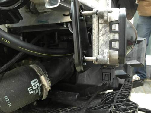

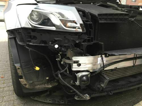

heute ACC beim Q5 gemacht -gibt schöneres als den kompletten Prallträger zu wechseln 😉
morgen den Rest und Freischalten

Warum musstest du den wechseln? Hab zwar persönlich noch kein ACC beim Q5 nachgerüstet aber ein Freund von mir. Und das nachweislich ganz normal.
Was heißt ganz normal?
@HannesB4 schrieb am 21. März 2015 um 07:54:58 Uhr:
weil die Bohrungen für den Halter nicht gegeben sind; zudem ist vorne am Prellträger die falz umgelegt; ohne die würde der sensor nicht dran passen
oder man Flext sie weg; ich nehme aber die saubere Variante und habe die beiden Teile neu bestellt (ca-140€ )

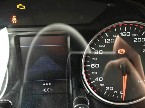

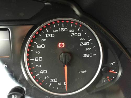

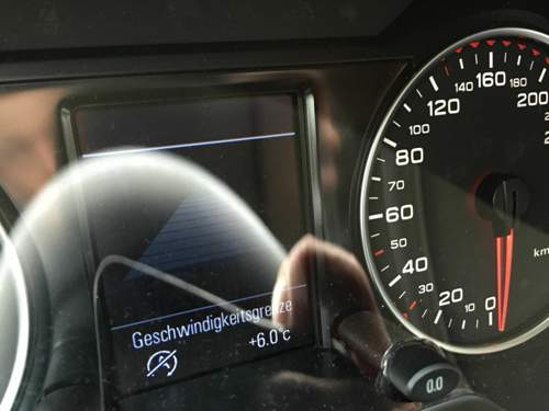

Tacho wurde ebenfalls gewechselt

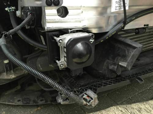

Sieht gut aus! Was hat die ganze Sache gedauert und wo liegt der Preis für alles?
Rechne mal ca. 1 Tag
Front Runter
Prellträger austauschen
Sensor / Halter montieren
Gateway tauschen - und freischalten
Kabel nach innen ziehen
Lenkstockhebel tauschen inkl. Steuergerät
Tacho inkl. km.stand anpassen ausgetauscht und fleischgeschaltet
Preise von bis
grob 4 stellig kann das ganze schnell werden
