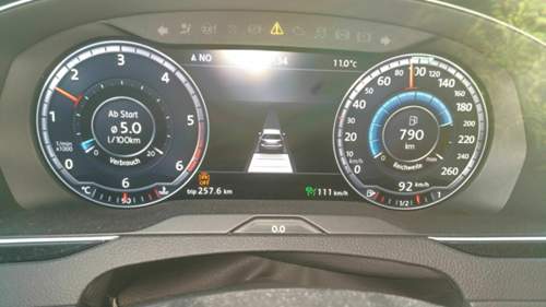

Habs gefunden. Man kann doch das ACC abschalten und mit einem Normalen Tempomaten fahren.
Menüpunkt Assistenzsysteme. Ganz unten. Der Hacken muss weg sein. Und es erscheint ein gelbes Dreieck zwischen der Geschwindigkeit und Drehzahlanzeige, mit einem Ausrufezeichen wo sonst die Feststellbremse angezeigt wird.
Macht doch keinen Sinn Acc verbaut zu haben und es abzuschalten. Jeder wie er mag. Finde das System toll wie auch die resultierenden Funktionen wie Notbremse und Airbag vorspannen etc.

@mk.golf schrieb am 7. August 2017 um 18:07:36 Uhr:
Wo genau soll denn der Menüpunkt zu finden sein? Im Multifunktionsdisplay? Da habe ich nichts. Oder unter Car - Einstellungen? Da kann ich nur den Abstandsassistenten abschalten.
Mein Passat ist von 2/2017. Von wann ist denn Deiner?
ich will auch morgen mal schauen, vermute aber das wenn man den abstandsassi abstaltet er zum tempomaten mutiert.
Wenn ich mich recht entsinne, finde ich da bei mir nur den Lane Assi und den Front Assi
Kann ich mir nicht vorstellen, dass das gehen soll. Wann und warum sollte VW das geändert haben.
Bj 7/2016
Ich habe es unter: Car - Setup - Assistenzsysteme - Frontsassitent(unten) - Hacken weg drücken, gefunden.
Mein Auto fährt nun mit ganz normalem Tempomat. Meine VW Werkstatt Mitarbeiter hat mir das auch gestern Abend beim Bierchen bestätigt.
Ich versuche nachher ein Foto zu machen.
der Frontassistent ist aber nicht das ACC - bist du dir da wirklich sicher?
Bei meinem (3/2016) kein Unterschied in Bezug auf ACC... Leider.
ich muss alles zurück nehmen!!!
ich habe es heute morgen provoziert und hat nicht funktioniert. Schade.
Tja, deswegen heißt der Menüpunkt ja auch Frontassistent.
Und dass dieser unabhängig vom ACC ist wurde ja schon bis zum Erbrechen diskutiert....
