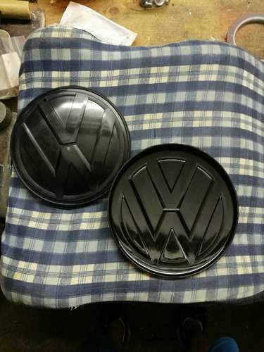

Der Radarsensor ist bei
VW
MQB leider nicht mehr beheizt. Das wurde hier schon besprochen (müsste suchen). Zusätzlich ist auch das VW Zeichen ohne Heizung wodurch schon bei leichter Schneeauflage das ACC den Fehler "Keine Sensorsicht" meldet. Das einzige was etwas hilft ist das VW Zeichen mit einem Regenabweiser zu behandeln damit der Schnee schlechter haftet.
Ich habe auch schon überlegt eine Ringheizung hinter dem VW Zeichen nachzurüsten bin aber nicht sicher ob ich das VW Zeichen zerstörungsfrei entfernen kann
Edit: Ich verbessere: Bei VW MQB
Bei MQB ist definitiv falsch. Der Sensor in meinem Leon FL ist beheizt und der in meinem Octavia war ebenfalls beheizt 😉
hatte gestern auch das erste Mal die Mitteilung ACC keine Sensorsicht. Auch eine Heizung stößt an ihre Grenzen, wenn ein Salz / Wasser Gemisch sich auf der Oberfläche angetrocknet breit macht. Aussteigen, säubern und schon funzt es wieder .
MfG
H.S.
@chevie schrieb am 10. Dez. 2017 um 12:21:29 Uhr:
Kannst du, ist es mir auch schon gelungen. Die äußere bzw Frontkappe ist von innen mit einem Ring Doppelseitiges Klebeband oder Schaum geklebt. Kann man mit Gefühl abziehen. Klebt allerdings danach nicht mehr, also sauber die Rest entfernen und neu bekleben...
