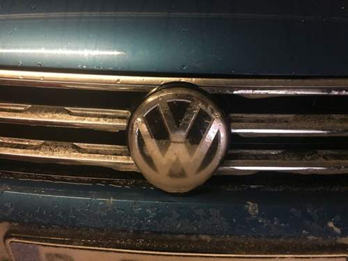

Der Winter kommt und das ACC geht....
So könnte man scherzhaft titeln.
Tatsächlich ist mir heute aber etwas viel unangenehmeres passiert, und das möchte ich Euch allen dringend berichten.
Wir waren heute unterwegs, leichter Schneeregen, 3-0°C, Autobahn und Landstraße. Zum Glück wenig befahren.
Und zum größeren Glück hatte ich die Ansicht im AID auf „Fahrassistenten“.
Bei der Annäherung an ein vor uns fahrendes Auto erschien nämlich im AID - - - - NICHTS. Kein Auto wurde angezeigt. Nada. Niente. Folglich passte der Assi auch nicht die Geschwindigkeit an, was ich noch rechtzeitig bemerkt hatte.
Nachdem ich dann etwas mit der ACC-Distanzeinstellung gespielt habe, kam endlich die längst fällige Warnung „ACC - keine Sensorsicht“. Vorher hatte ich unwissend einen assistenzlosen Tempomaten!
Anbei ein Foto des Radarsensors nach der Fahrt.
Welcher Inschenjöhr hier die Heizung des Radars als vernachlässigbar durchgehen ließ, wüsste ich zu gerne.
