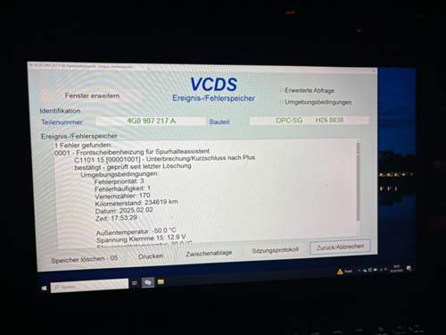

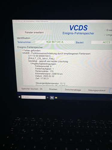

Ich habe ähnliche Probleme.
Mein ACC steigt seit Freitag morgen sporadisch aus. Ab und zu funktioniert es ganz kurz wieder und dann kommen die Meldungen ACC und Breaking guard nicht verfügbar wieder hintereinander weg.
Der Spurhalteassistent funktioniert auch nicht was mir aber erst gar nicht aufgefallen war weil ich ihn selten nutze.
Anbei zwei Bilder von den Fehlern.
In denke beim Spurhalteassistent liegt der Fehler bei der defekten Frontscheibenheizung. Allerdings möchte ich das bevor ich die Scheibe tauschen lasse vorher bestätigen und wollte die Heizung (Widerstand) mal durchmessen.
Hat eventuell jemand den Widerstandswert einer intakten Heizung ?
Zum dem Abstandstempomat habe ich hier viel von defekten GPS Antenne gelesen. Macht ja bei der Fehlerbeschreibung durchaus Sinn.
Nun aber zu meiner Frage und was mich noch zögern lässt eine neue zu bestellen.
Warum funktioniert das Navi ohne Probleme und auch zum Zeitpunkt des auftreten des Fehlers konnte ich mit Vcds die empfangenen Satelliten (13)und verwendeten Satelliten(11) auslesen.
An die Antenne gehen ja zwei Antennenkabel, ist eventuell ein Abgang zum Navi und der andere für andere Funktionen? Es könnte ja dann auch ein Kabel sein ?
Wäre euch über Infos und Funktionsbeschreibungen wie das ganze aufgebaut ist sehr dankbar ! Oder auch wie ich das ganze genauer prüfen.
Möchte einfach keine sinnlosen Ersatzteile kaufen und mir vorher sicher sein woran es liegt.
Vielen Dank für eure Unterstützung!!!!
GPS Antenne prüfen
Zur Scheibenheizung: wie der Widerstand „richtig“ ist, weiß ich nicht genau, weil das bei mir auch nicht ganz ok ist, aber 100 Ohm muss unterschritten sein, das ist die Schwelle oberhalb der bei mir der Fehler auftritt.

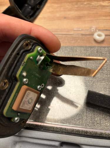

Hallo, ich habe heute eine gebrauchte Antenne vom Verwerter eingebaut und das ACC funktioniert wieder. Die Kappe kann man ja zum Glück umbauen und man hat kein Problem mit der Farbe. Hatte auch mal bei Audi eine neue angefragt, Antwort 207€.
Anbei noch ein Bild von der alten Antenne, sie war innen feucht und teilweise mit Grünspan versehen.

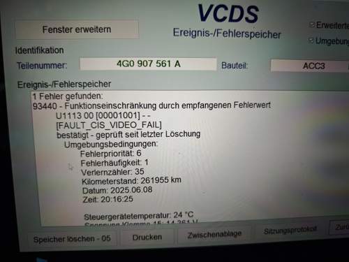

Hallo
Kann mir einer sagen was das für ein Fehler ist und wo ich da suchen soll?
Mfg

@MR-Y1 schrieb am 9. Juni 2025 um 12:31:19 Uhr:
Hallo
Mfg
ist das nicht ein Radarsensor ? Da gibt es oft Kontaktprobleme an den Steckern am Sensor
Nein das ist der typische Fehler bei Kamera defekt
( Front assist Kamera )
