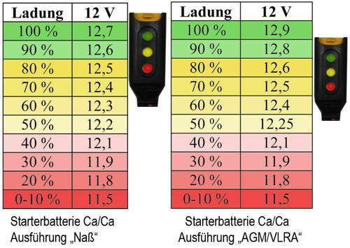

Kann es sein das der Fehler auch auftritt wenn die Batteriespannung zu niedrig ist???
Ich denke mal das bei mir der fall ist.
Ich habe die Batterie geladen und der Fehler war weg. Nach einer kurzen Fahrt war er aber wieder da, also Batterie gemessen. und die Batterie zeigte im Ruhezustand bei Motor aus wieder nur 12,1 Volt an
Geladen wird die Batterie von der Lima aber entleert sich wohl auch recht schnell.so das ich annehme das die Batterie der Übeltäter ist.
ACC ist sehr empfindlich bei Unterspannung...
12,1V bei Motor aus ist aber keine Unterspannung...
Naja für eine Batterie die geladen wurde wo gerade mal 12,7 Volt reinging und nach einmal starten und 10 min Fahrt ohne sonstige Verbraucher an zu haben ist 12,1 Volt eindeutig zu wenig.
Beim Startvorgeng ging die Spannung runter auf 8,9 Volt
Spricht aber für eine ziemlich schwache Batterie und beim Startvorgang wird die Spannung ins Bodenlose sinken. Hatte das damals auch mit einer defekten Batterie, dass ich beim Start ständig ACC Fehler hatte, bis ich diese ausgetauscht habs..

12,1V bei ausgeschaltetem Motor ist IMHO ok, aber für sich genommen keine hilfreiche Angabe. Deshalb mein Kommentar.
Inzwischen wurde aber nachgereicht, dass die Spannung beim Startvorgang auf unter 9V zusammenbricht. Das kann sehr wohl Grund für den Ausstieg des ACC sein und deutet zudem in Richtung schwache Batterie.
Jedes Batterietestgerät würde bei 12,1 V entweder aufladen oder austauschen sagen. Wenn man nach ausreichender Ladezeit immer noch 12,1V hat, dann sollte man die Batterie austauschen:
https://upload.wikimedia.org/wikipedia/commons/b/b9/Starterbatterie_Ruhespannung.jpg[url=https://upload.wikimedia.org/wikipedia/commons/b/b9/Starterbatterie_Ruhespannung.jpg]https://upload.wikimedia.org/wikipedia/commons/b/b9/Starterbatterie_Ruhespannung.jpg[/url]
Ruhespannung
Sobald ich meine neue Batterie eingebaut habe werde ich berichten.Ob es wirklich daran lag.
Die alte Batterie ist sogar noch die originale aus 2006.und Das bei überwiegend Kurzstrecke
