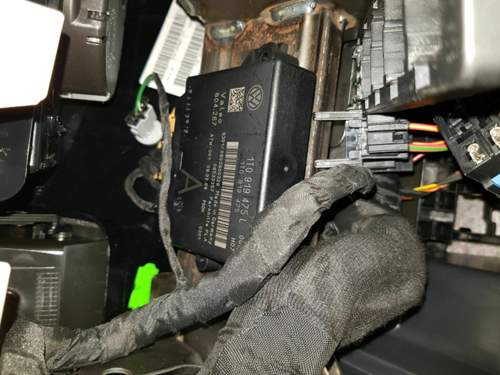

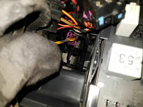

Hallo Leute,
Ich hoffe mir kann hier heute noch jemand helfen. Ich besitze seit nun knapp 1 jahr einen Passat CC 2.0 TDI 170PS
Nun geht seit einiger Zeit das ACC nicht mehr richtig ( ACC Fehler ).
Ich habe zwar am 2.10 ein Termin beim ?? aber ich wollte jetzt vorher auch mal schauen.
Jetzt lese ich immer was von diesem 479 Relais, aber ich finde es absolut nicht.
Vieleicht bin ich zu blöd oder denk zu kompliziert aber da links unterm Lenkrad ist es nicht ,auch ein Stück höher ,wie ich schon gelesen hatte ist absolut nichts zu finden.
Kann mir irgendwer sagen wo ich es finde ?
MfG Tobias
Noch ein Stück höher. Aber einfach mal auslesen, schafft vlt. schneller Klarheit.
Ok ,muss ich dafür irgendwie die andern Träger ausbauen oder ähnliches ?
Auslesen ist eher selten möglich , es lässt halt auch nicht mit sich reden.
Alles recht seltsam.
Hab jetzt mal den ersten Träger bissel bei Seite geschoben. Dahinter ist jetzt noch ein Relais, ist es das ?
MfG Tobias
15668059349264421944117531662565
15668059611902574838026156268542
Ja das auf dem ersten Bild in der Mitte
Ok cool ,
Als ich alles zusammen hatte und die Fehler alle raus waren ging das ACC komischer Weise auch wieder.
Beim Auslesen( Speziell Acc ) sagte er mir dann diesmal, das keine Fehlermeldung drin wären.
Ich werd jetzt gleich erst mal dieses Relais bestellen. Sollte doch auch 3C0 951 253 A passen oder gibt es da unterschiedliche ?
MfG Tobias
3C0 951 253 A ist korrekt
